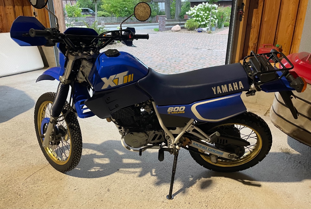

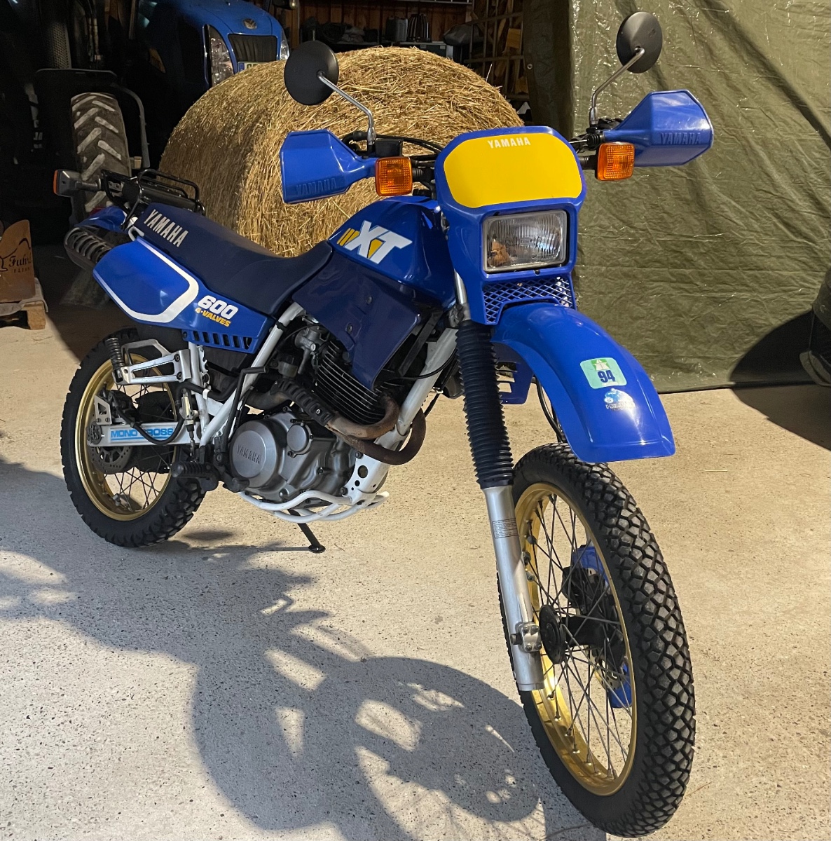

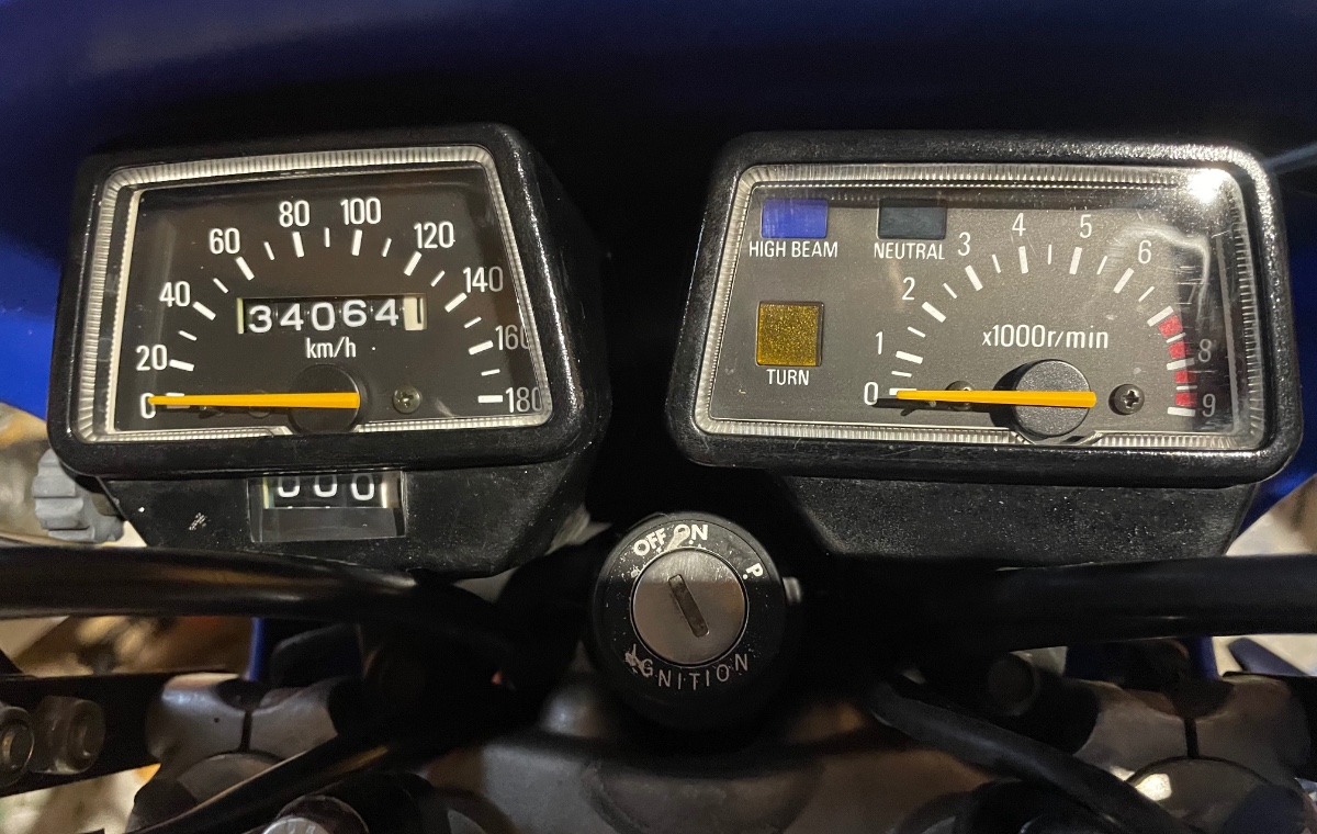

Hallo liebes Forum,
jetzt wo endlich beide XTs laufen, wird es Zeit für neue Herausforderungen.
Ich habe am letzen Wochenende eine weitere blaue 2KF gekauft.
Das besondere: Ich habe sie direkt vom Erstbesitzer erworben und habe nun Papiere von 1989 mit nur einem einzigen Eintrag. Für mich etwas ganz besonderes.
Die XT ist komplett original und hat 34.000 Kilometer auf der Uhr. Diesmal tatsächlich zu 100% nachvollziehbar.
Aber dennoch gibt es eine Menge zu tun. Die XT ist seit 2003 stillgelegt und stand seit dem in der Garage. Leider wurden keine Vorkehrungen getroffen, sodass u.a. der Tank komplett verharzt ist. Kenne ich ja schon mittlerweile.

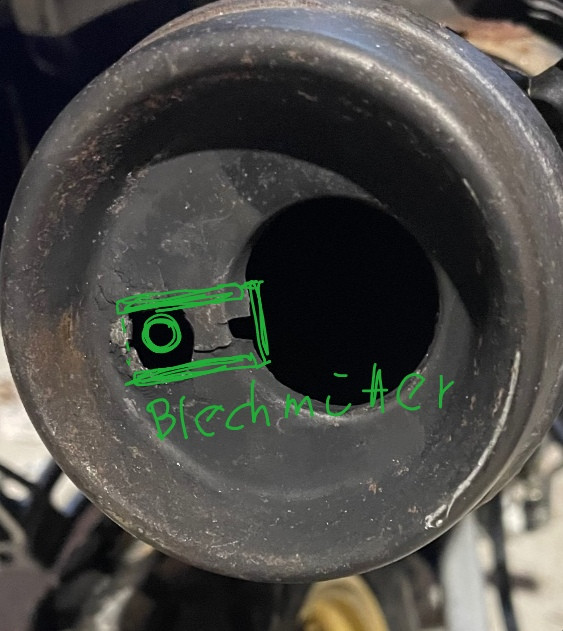

Habt ihr eine Idee wie ich das Gewinde der Flöte vom ESD reparieren kann? Kaltmetall und Helicoil? Mutter ranschweißen?
Viele Grüße
Tim

Hat sonst jemand eine Idee zum Endschalldämpfer?

Wenn es die Möglichkeit gibt, dann mit WIG schweißen.

Blechmutter?
- IMG_20250801_071805.jpg (92.72 KiB) 25136 mal betrachtet
Re: 3te 2KF
Super Idee! Das probiere ich mal.
