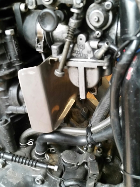

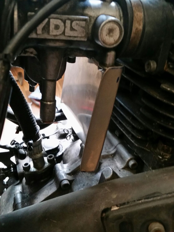

Hab da mal was gebastelt, keine Ahnung ob es auch schon einer gemacht hat, jedenfalls springen ja viele XT schlecht an im warmen/heißen Zustand. Aus den alten XT500 Tagen kam mir dann diese Idee.

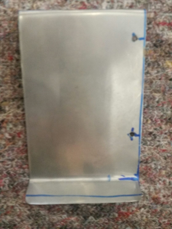

Das Edelstahlblech ist 18cm breit, 10 cm hoch. Ich hab es links gegen die Fahrtrichtung gebogen und rechts mit der Fahrtrichtung. So kann die Luft da längs gleiten. Jedenfalls ist es hinter dem Blech nicht heiß und die Kiste springt viel besser an.
Hier noch Bilders. Also Vergaser raus, 2 Bohrlöcher (3/4mm) in die kleine Winkelverbindungsstrebe und Blech dann dran friemeln.
