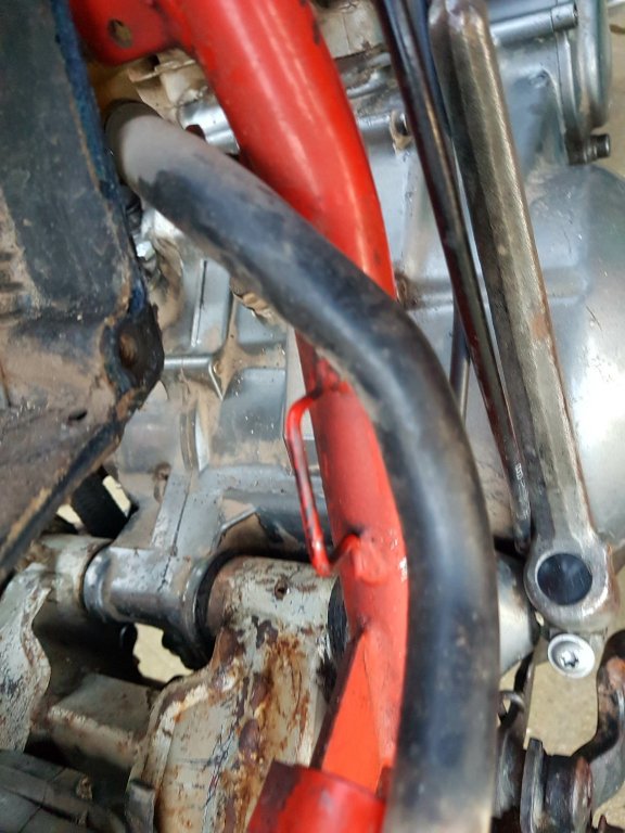

Nun zu meinem Problem:
ich habe günstig eine Xt in Teilen erstanden.
verbaut ist : Rahmen 2 NF, Motor ist ein 3 UY dazu habe ich noch einen halben Motor bekommen das ist ein 2 KF.
Ich beabsichtige mir daraus etwas zum Crossen für Wald und Wiesen zu bauen (also kein Licht,Batterie usw.)
jetzt habe ich schon raus bekommen das der verbaute Motor Baugleich ist mit dem 3TB.
Da ich in dem 3UY Motor keine Zündung ( nur Schwungmasse mit Freilauf) habe wollte ich die Zündung von dem 2 KF einbauen ( was ja leider nicht passt da die Kurbelwelle anders ist )
ich möchte das Bike am liebsten ohne Batterie betreiben also nur zum ankicken , da der Anlasser auch fehlt.
Gibt es eine Zündung von einem anderen Modell die passt und das ich auf die Batterie verzichten kann ?
Jetzt habe ich mir bei Ebay diese Zündung raus gesucht:https://www.ebay.de/itm/Lichtmaschine-S ... SwdNFZcwlB
weiß halt nicht kann ich diese verwenden? (passt diese Größen technisch)
wenn ja welche CDI brauche ich dafür?
kann ich diese Ohne Batterie betreiben ? (oder Brauche dazu noch einen Kondensator)
