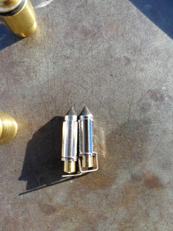

bei einer Vergaserrevision einer Tenere 1VJ Jg.88 habe ich bemerkt, dass aus meinem Lagerbestand die Schwimmernadelventile nicht gleich sind.
Diese stammen von Kedo respektive sind von Tourmax.
Unterschied, die Nadeln sind ungleich lang, das Gehäuse hat beim Rep.sart unten eine Einbuchtung.
Der Vergaser gehört zu einer XT 600 Z / 2RW 000 360 1te Inverkehrsetzung 15.8.1988, also eine der letzen 1VJ.
Hat auch einen Luftfilter Schnorchel zu Sitz hin mit der Bezeichnung 2RW (Schweiz)
Habe gemeint dass das nur die 3AJ haben mit Verschalung?
Also Frage, was ist das Beste was dem Original am nächsten kommt?
1 Ventil stammt aus einem rep. Satz Tourmax Kedo
Artikel 94012: Vergaser-Reparatur-Set (TT600R/RE
Verwendung: XT550, SRX600, TT600/S/E/R/RE, XT600/Z/E/K, XTZ660
1 Ventil separat mit Filter und Dichtung Tourmax Kedo
Artikel 40487: Schwimmernadelventil MIT Sitz
Verwendung: XT600'87-'89, TT600S/E/R/RE, XT600Z'88-, XT600K, XT600E, SZR660, XTZ660
Danke für Eure Hilfe,
Grüsse-Urs

Beim Reparatursatz war keine Einbauanleitung dabei, brauche ich auch nicht.
Die Frage ist halt, warum es hier unterschiedliche Nadelventile gibt unter den Teneres.
Der Luftfilter ist 100% original, da wurde nicht getauscht, denn auf dem Schnorchel steht 2RW, das ist die
andere Bezeichnung für 1VJ (Schweiz) und wurde so nur in der Schweiz geliefert im letzen Jahr der 1VJ Herstellung.
Dass das ganze Ventil getauscht ist klar, geht sonst nicht gut aus.
Auch der Schwimmerstand anpassen ist klar.
Aber gibt es Unterschiede zwischen den Schwimmernadelventilen, XT Tenere?
Danke
Ja, es gab auch verschiedene Schwimmer, der von der 43F ist beispielsweise ohne die Drahtaufhängung am Ventil und mit einer einfachen Zunge am Schwimmer. Du musst schauen, dass bei dir die Betätigung funktioniert, imho kannst du das eine von Dir abgebildete Ventil mit dem anderen von Dir ersetzen. Deine beiden Ventile sind vom Typ her beide für den selben Schwimmer geeignet, nur verschieden aufgebaut. Verwende am besten den passenden Sitz zum passenden Ventil, falls es dort auch Formunterschiede gibt.
Zum neu Einstellen des Schwimmerstandes hältst du den Vergaser im 45° Winkel, dann muss der Schwimmer auf dem Ventil eben gerade aufliegen, ohne das Ventil herunter zu drücken. Schau es dir hier an

Ich nehm an die Zulieferer fertigen ganz wenige Nadeltypen, und passen die notwnedige Bauhöhe über den einfach herzustellenden Ventilsitz an. Interessieren würde also die Gesamthöhe des Systems, Sitz plus Nadel. Oder anders: ob die Nadeln eingebaut mit ihrem Sitz gleich weit aus dem Vergaser stehen.

ich habe mich einfach gefragt, warum es unterschiedliche Masse gibt vom gleichen Hersteller.
Ist aber klar, das macht deutlich das man immer aus einer Verpackung die Komponenten zusammen einbaut
und nicht mischt falls mehrere Sätze vorhanden sind, so passt es wohl am besten.
