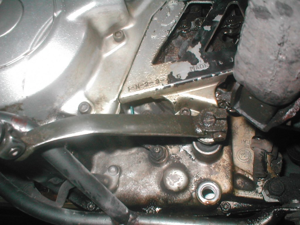

Re: 3tb Stöpsel Kupplungsbetätigung rausgeflogen

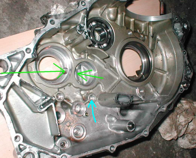

Die Kreuzschraube ist knapp überm Schalthebel zu sehen - nicht mit Neutralschalter verwechseln.
In dem Loch sieht man die beiden Kanäle.
Was man nicht sieht:
Die Kupplungswelle ragt etwas in die Bohrung => Ich glaube nicht, dass das untere Lager für den Ausrücker dran vorbei geht.
War mit einer Hohlraumkamera drin, mit der steht mans perfekt.
Ein Bisschen sieht man es auf dem Bild - die Kante unter dem 2. Loch ist die kupplungswelle.
Alles was auf dem Bild im Spiegel nach oben zeigt, ist in Fahrtrichtung rechts.

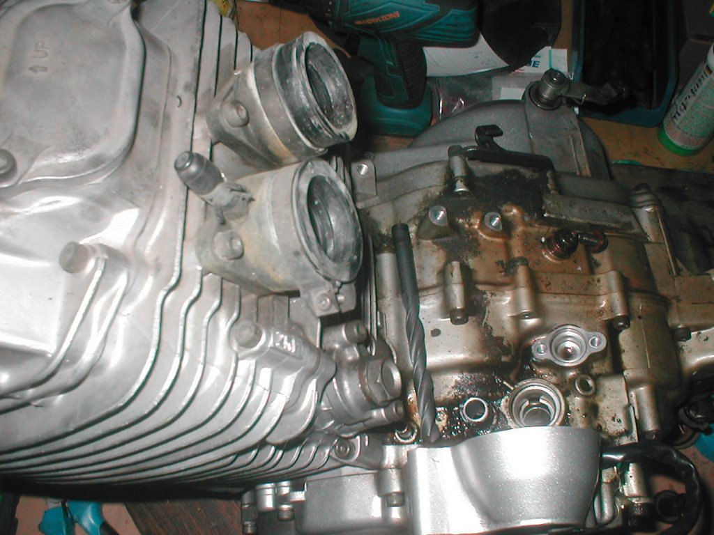

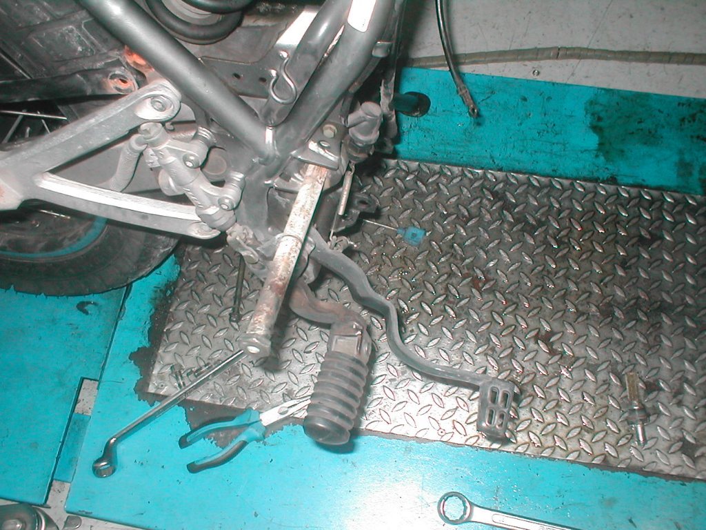

Hab den Motor nun ausgebaut...

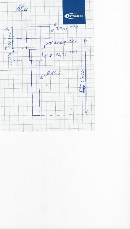

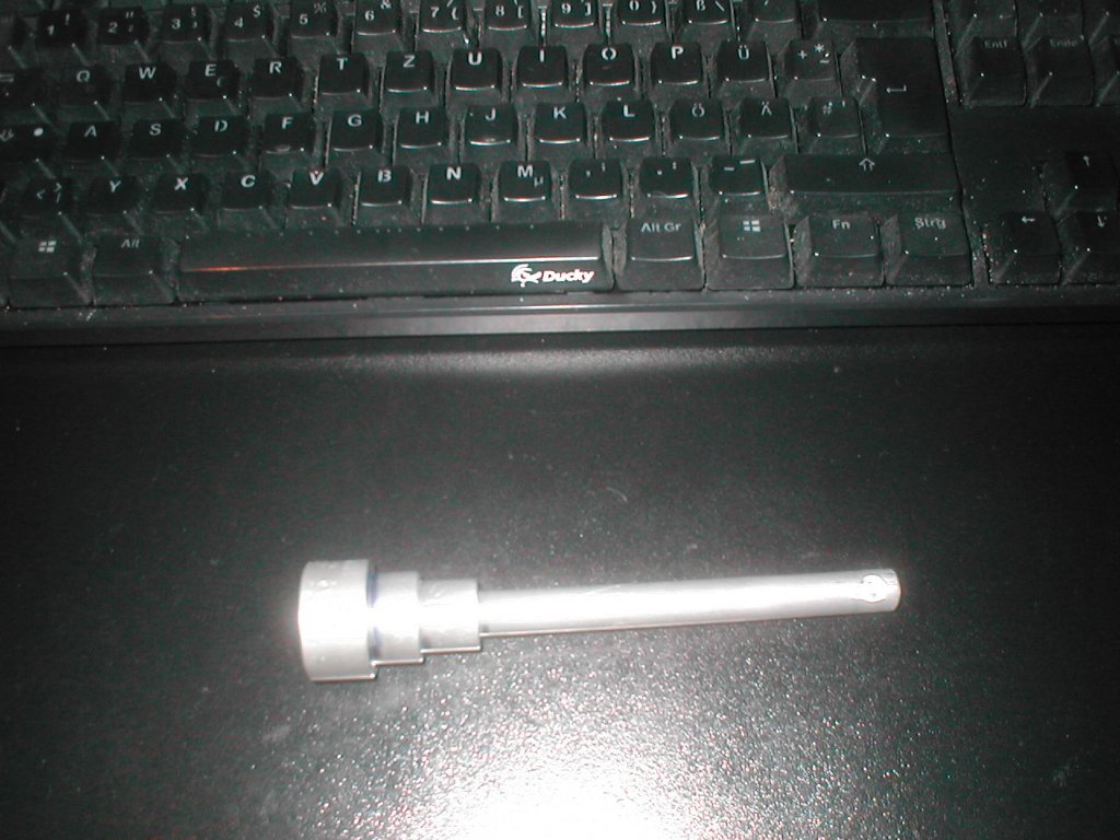

Ok, ich wage mal einen Versuch.
Der neue Stopfen wird unten gehalten wie der Ausrückhebel - es kommt eine 6mm Bohrung noch rein, in die die Schraube greift => Der kann nicht raus.
Wenn ich richtig liege, ist der Raum unter dem Ausrücker nur mit der Schaltgabelwelle verbunden - kleine Bohrung (blauer Pfeil). Der Raum nach unten ist dann nicht mehr mit dem Spülölkreislauf verbunden. Wie es bei älteren Modellen mit Ausrücker links ja auch der Fall war.
Unten im Gehäuse ist natürlich kein Ausrücklager montiert.
Die vorhandene Bohrung ist 10,5mm, so dass der neue Stopfen auch unten radial geführt ist.
Die 10,5mm gehen auch an der in den Bereich ragende Getriebeantriebswelle vorbei.
Der Bereich mit 16,95mm dichtet eine Bohrung ab, damit der Spülölkreislauf nicht mit der weiter oben liegenden "ungedrosselten" Bohrung, die nach unten in die "Ölwanne" führt, verbunden ist.
Entweder eine Nut mit O Ring - oder eben auf 5/100 Passung, was eigentlich ausreichend "dicht" wäre.
Die 5/100 wären quasi die Drosselbohrung => Der Großteil kann in den oberen Ölaschlauchanschluss.
Der Bereich mit 21,45 kann ich nutzen, um das Ding nach aussen hin abzudichten. Entweder mit Endfest einkleben, oder eine Nut mit O Ring.
Hab ich irgendwas übersehen?

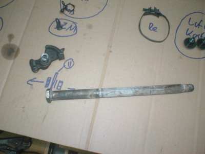

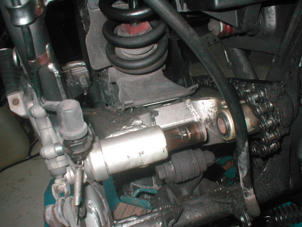

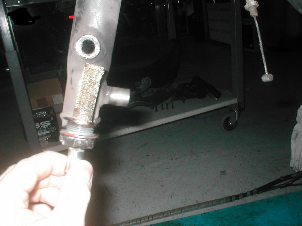

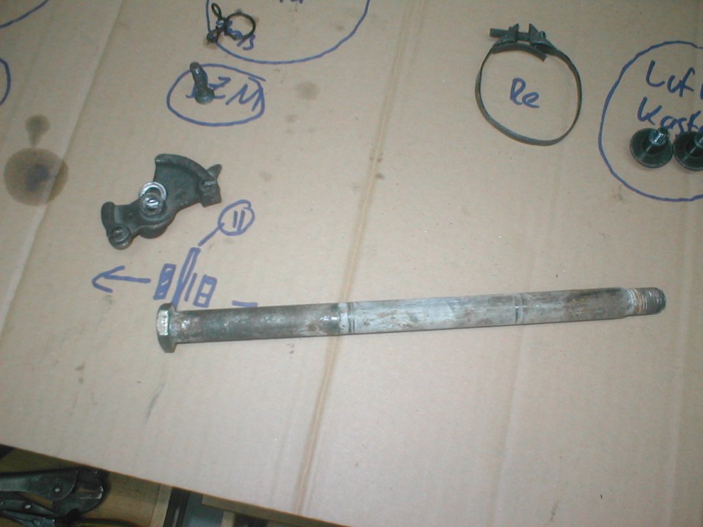

Hab da mal ne frage wegen den Schwingenhauptlagern:
Wenn man die Lagerhülsen rausnimmt, sieht man zwei Gleitlagerringe, die normalerwerise innen und aussen.sitzen.
Ich kann aber links das innere Gleitlager komplett nach aussen schieben
Wie sind die normal arretiert?
Am Bolzen sieht man Laufspuren aussen, wie es sein soll, aber links auch, dass beide Gleitlager längere Zeit nebeneinander gelaufen waren.
Rechts kann ich die gleitlager ca 5mm seitlich verschieben. Links kann ich das innere ganz nach aussen durchschieben.
Komisch.
Den Schwingenbolzen musste ich mit einem 3kg Hammer überreden. Die 3tb hat keine Schmiernippel mehr, stattdessen eben Gammel.
Komisch.
