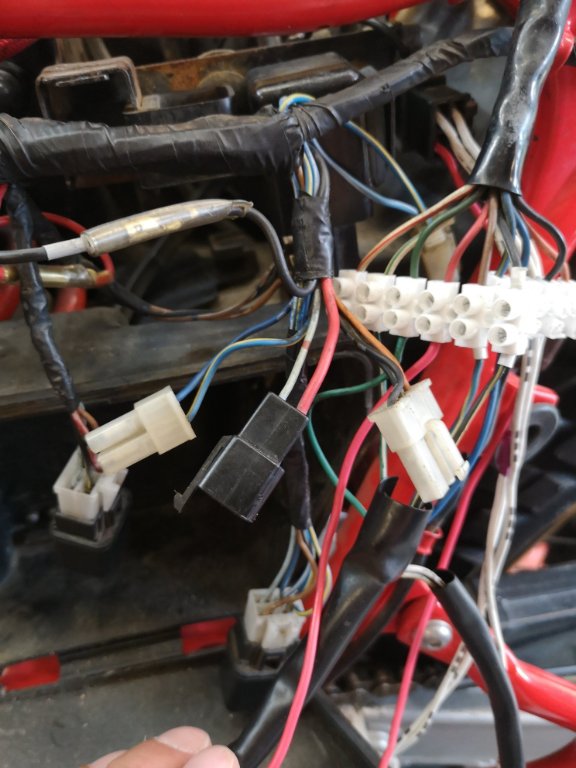

Habt ihr eine Idee für was die Stecker sind, die bisher über sind? Cdi wird noch gewechselt gegen eine die nicht abgeschnitten ist...

Vom dauerhaften Gebrauch der deutlich sichtbaren Lüsterklemme würde ich aus unguter Erfahrung eher abraten ...

Schrumpf-Lötverbinder sind die Lösung. Neue CDI würde ich mir sparen, wenn die alten Anschlusskabel noch lang genug sind. Die Stecker gibts ja einzeln.

Habt ihr denn eine Idee was an den beiden weißen und einen schwarzen Stecker kommen könnte? Beim schwarzen ist das rote Kabel deutlich dicker,

Servus nach Kleve,
wenn der Schaltplan einigermaßen mit der Realität übereinstimmt (https://www.xt600.de/xt_werkstatt/_tech ... er_1vj.jpg), dann sollte der weiße Stecker zum Seitenständerschalter und der schwarze zum Regler/Gleichrichter gehören. So interpretiere ich mal den Schaltplan.
Re: 86er XT 600 - Wiederbelebung
super danke das war der richtige tipp.Maybach hat geschrieben: ↑Mo 15. Jun 2020, 07:53Servus nach Kleve,

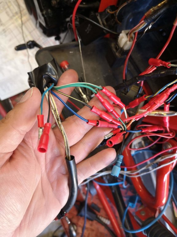

Irgendwie stimmen die farben der lichtmaschine mit keiner der pläne überein, habt ihr eine idee was für eine lichtmaschine das sein könnte? bzw. welche farbe aus der lichtmaschine noch wohin führen müsste?
Es sollten laut Plan/Pläne eigentlich rote Kabel rausführen. Mein Problem was ich außerdem habe, das auf Masse Strom liegt. es scheint als wäre das Zündschloss defekt.
