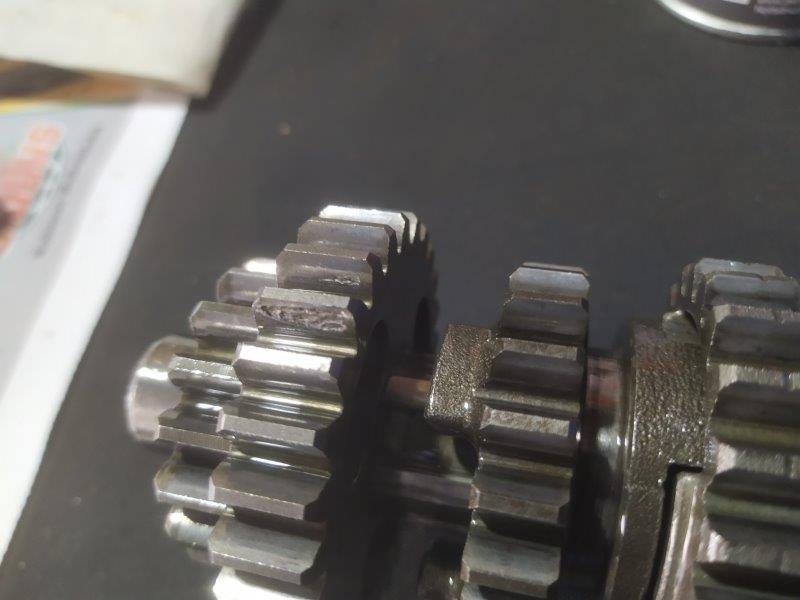

Und zu guter letzte noch der obligatorische 5. Gang, den hatte mir damals jemand von hier gemacht, bekomme aber gerade nicht raus wer das war. Das sollte ich so wohl nicht wieder einbauen:
5. Gang Pitting
5. Gang Pitting
Gegenrad sieht gut aus und es ist fast nur der eine Zahn, der dafür extrem... dabei hab ich mich extra bemüht, nicht untertourig zu fahren und stark zu beschleunigen.... Naja, hätte ich besser mal gemacht, kostet das gleiche ob ein oder alle Zähne ;-) Mal sehen, evtl nehme ich die Welle gleich mit zu dem Instandsetzer.
