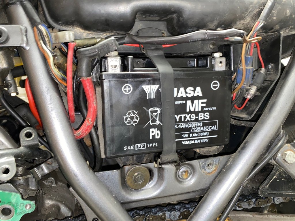

Nachdem jetzt einige fehlende Teile gekommen sind, mir aber immer noch der O-Ring vom Anlasser fehlt und ich somit den Lima-Deckel nicht montieren kann, habe ich aber schon einmal mit der finalen Montage des Polrades und der größeren Batterie sowie der Elektrik weitergemacht.
Dazu wird der Konus auf der Kurbelwelle entfettet, das Polrad samt Freilauf auf die Kurbelwelle aufgesetzt und die Mutter mit 120 Nm angezogen.
Danach habe ich die drei Schrauben zwischen Polrad und Freilaufring einzeln nacheinander wieder entfernt, mit Schraubensicherung versehen und mit 30 Nm angezogen.
Die Halterung für das Anlasser- und Leerlaufrelais wird mit einer Blindniete am Batterierkasten befestigt. Das ist ein wenig fummelig, weil wenig Platz für die Zange zur Verfügung steht.
Das Anlasserrelais wird dann nur noch draufgesteckt
Für die größere Batterie muss man das hintere Schaumstoffpolster entfernen. Das vordere Polster habe ich noch links zwischen Batterie und Kasten gesteckt, da ansonsten die Batterie im Kasten ein wenig Spiel hat.
Dann habe ich die dicken, roten Kabel vom Anlasserrelais zum Anlasser und zur Batterie geführt und befestigt.
Das Gleiche mit der neuen, dicken Masseleitung von der Batterie zur Besfestigungschraube des Anlasseres im Kurbelgehäuse.
Da die größere Batterie die Pole auf der anderen Seite hat, also (+) links und (-) rechts, muss man die alten Anschlüsse verlängern.
Dazu habe ich mir ein Set von Japansteckern besorgt und sowohl das Pluskabel zu Sicherung als auch das Massekabel zum Dreifachstecker am Rahmen einfach mit 1,5 mm² Verlängerungskabeln verbunden.
