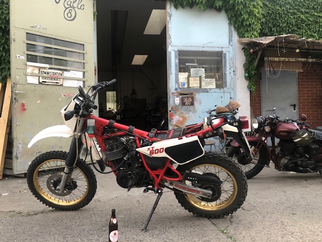

Hallo, sehr schön zusammengefasst. Danke dafür.
Ein Fehler jedoch: Mechaniker mit Prüfstand sagte untenrum eher zu mager, obenrum zu fett.also andersrum.
Aber ich erzähle kurz von vorne .Ich hab die Maschine letzten Herbst aus Mailand geholt. 2.Hand und original 42.000 drauf.
Am Motor wurde laut Vorbesitzer (Vater und Sohn) noch nichts verändert oder überholt. Wenn kalt klappert sie etwas, ist dann aber weg, wenn warm.
Probefahrt war damals super, und mir ist ausser einer schleifenden Kupplung (war ein verrostetes Kupplungskabel) und eine Ölundichtigkeit am Kicker nichts aufgefallen. Sprang super an.
Vorbesitzer meinte noch, dass sie nicht gut anspringt,wenn sie richtig heiss ist. Ich hatte mich also schon darauf eingestellt, dass da irgendwas kommt...Er hat mich auch auf das Ölleck hingewiesen.
Ich musste eine Vollabnahme machen und auf einen Anmeldetermin (In Berlin mehrere Wochen Wartezeit) warten. Um die Zeit zu nutzen habe ich gleich neue Kupplungsbeläge, Kabel eingebaut, dabei auch gleich den Primärtrieb auf festen Sitz kontrolliert. Hier ist mir aufgefallen, dass ein Sicherungsblech schon mal offen war. Der Deckel hatte hinter der Kickstartwelle einen Haarriss, der auch mit Flüssigmetall nicht dicht zu bekommen war, der kam dann auch neu. Ölwechsel obligatorisch, Luft (original) gereinigt und neue Ansaugstutzen hab ich vorsorglich schon mal eingebaut.
Da es tropfte, wenn man den Benzin öffnete und der Vergaser schon mal ab war, hab ich ihn gleich gereinigt und eine neue Schwimmerdeckeldichtung und sowie Schwimmerventil erneuert. (war kein Original, sondern Kedo Zubehör. Bei euch hier im Forum kann man ja schön nachlesen, wie man das dann an den alten Schwimmer anpasst, wegen Benzinstand.
Man bekommt anscheinend für den 34L Vergaser einfach keine E-Teile mehr.
Bin den ganzen Herbst und Winter ca. 2500km gefahren und musste kein Öl nachkippen. Vielleicht sollte ich noch erwähnen, dass meine Kumpels und ich viel Offroad fahren und ich immer über Felder und Wiesen ins Trainingsgelände gefahren bin. Hierzu habe ich mir noch eine Griffheizung von coolride in den Lenker gebaut, die von Dauerplus Hupe abgeht. Ich bin also nur Landstrasse und Feldwege gefahren, eigentlich nie schneller als 80kmh.
Bis auf Startprobleme bei Kälte (steht hier in einem anderen thread, Vergaser wurde nochmal komplett zerlegt und Ultraschall gereinigt) hatte ich keine Probleme, auch keine Startschwierigkeiten bei heissem Motor, wie vom Vorbesitzer angekündigt.
Einmal sind wir ein Stück Autobahn gefahren und die Jungs meinten, da käme ne Menge Schwarzer Rauch hinten raus. Da ruckelte sie auch etwas und ich wurde hellhörig. Ich hatte das Gefühl, dass sie obenrum nicht richtig läuft (also ab 4000) Bis dahin war ich noch wieso schnell mit Dauergas unterwegs. Bei meinem Schrauberkumpel lag noch ein alter Originalauspuff rum, den hab ich mir aufgearbeitet und draufgebaut. Bis auf den Umstand, dass dieser etwas mehr Sound hatte, keine Veränderung.
Ich hatte das Problem etwas verdrängt, weil sie im Gelände gut lief und auch das Hin- und Zurückfahren kein Problem war.(Landstrasse)
Dann vor drei Wochen : die erste längere Tour nach Polen, 150km Autobahn nach Stettin und dann zwei Tage durchs Unterholz...
Nach den ersten 10 Kilometern Probleme mit Verschlucken oder Aussetzern ab 80 ...(Die Drehzahlmesserwelle eiert leicht, schätze so ab 3200 bis 4000) Darüber wurde sie zwar schneller, aber lief nicht wirklich gut, Beim Gaswegnehmen dann teilweise Knallen aus dem Auspuff.
Hab dann angehalten, Tank Sitzbank und Gepäck runter und hab den Sekundärgaser mit Nadelclip magerer gestellt. Ich weiss nicht mehr genau, weil ich da schon echt genervt war. Zusätzlich kam Nieselregen auf, aber danach lief sie auch nicht viel besser. Hab dann unter der nächsten Autobahnbrücke wieder alles zurückgeschraubt, bin dann von der Autobahn runter und Landstrasse, sowie Feldwege gefahren.
Da lief sie wieder wunderbar.
Na und danach Vergaser getauscht und alles andere auch (der Tauschvergaser lief auf einer anderen XT600, war aber original 34L und lag schon ne Weile rum...)
Wenn ich mir das so durchlese würde ich darauf tippen, dass sie zu fett läuft, also zu viel Benzin. Der Verbrauch liegt auch bei über 5 Litern, Komme mit dem 28 Liter Fass 380 bis 400km, dann sind noch 3l Reserve drin. Brandenburgische Sandfeldwege inclusive...
