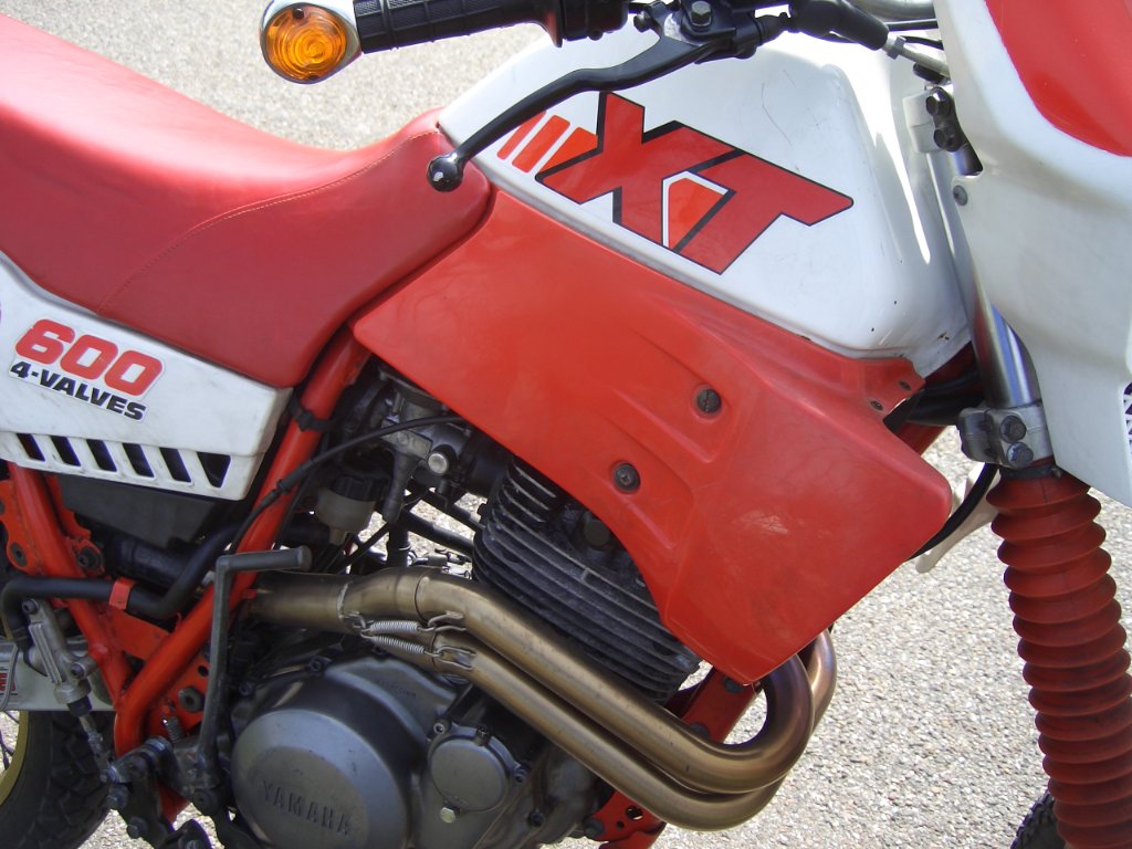

Ich stelle Bilder rein, von den guten alten Zeiten, im Moment ist sie nicht so fotogen ;-)

Hei Peter,
die sieht ja prima aus. Zum Bemängeln hätt ich allenfalls die Glitschreifen des Todes, eine (nicht nur in Bayern) sehr kostspielige Nummernschildposition, und den ebenfalls kostspieligen und mit einem Flensburgpunkt behafteten fehlenden Rückstrahler... :mrgreen:
Bei uns kommst Du mit dem Sebring ohne Flöte auch nicht ungeschoren davon...
Glückwunsch,
Achja: Und bei dem Baujahr müssen hinten auch Blinker sein, zusätzlich zu den Ochsenaugen.
Tut mir echt Leid :oops:

Hallo Hiha, die Reifen sind Metzler Enduro2 und die sind echt sch..... Im Moment sind gaaanz arg stoppelige Crossreifen drauf und die müssen unbedingt weg. Empfiehlst du mir gute Gummis?
Denn wie geschrieben: die Bilder sind schon ca 10 Jahre alt, zur Zeit schaut sie nimmer so gut aus
Rückstrahler kommt wieder dran, ebenso wie hintere Blinker. Es gibt viel zu tun! Danke für deine Einschätzung.

Ah, Altfotos . Alles klar.. :lol:

Hallo Peter und schöne Grüße aus der Nachbarschaft.
Ich steh' auch auf die 2KF, meine hat ebenso einen VA-Krümmer und den Sebring Endtopf. Dann hoffen wir mal, dass Du das gut hin bekommst mit der Wiederbelebung.
Kedo als Teilelieferant und Moritz für Gebrauchtteile kennst Du, oder? Wunderlich macht nämlich schon lange nichts mehr für die XTs. Hast Du noch eine passene Anleitung?
Achso: mein Reifentipp ist der Mitas E-07. Der sieht nach Enduro aus und kann auch leichtes Gelände, also trockene Waldwege und sowas. Ausserdem ist er nicht zu teuer und hält lange und auch in Schräglage ganz gut. Hinten wäre das der 4.60-18 (= 130/80-18) und vorne der 3.00-21 (= 90/90-21)
Falls Du da Papiere brauchst, um Dir zusätzlich die metrischen Größen einzutragen, dann meld dich nochmal, die kann ich Dir hier hochladen.
Und für die Flöte des Sebring Enduro 2 kannst Du dir wohl auch einen der DR 650 oder der Honda suchen, die sollten passen. Wenn Du dann einen Einsatz hast, schweisse ihn fest - die werden langsam rar und teuer.

Hallo!
Sehr schöne 2KF, meine erste wer auch weiß-rot, nun hab ich ne blaue.
