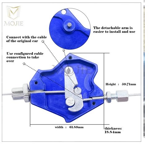

Wenn gar nichts hilft - also auch ein frei laufender Zug, der gut verlegt ist zu schwer ist, dann gibt es noch diese netten Döschen, die die Kupplung "übersetzen". Sprich man benötigt dann mehr Weg und weniger Kraft zum Kuppeln. Ich habe so ein Teil sogar mit "Tenere"-Aufdruck mal spasseshalber an meiner TRX verbaut, das kann schon sehr angenehm sein. Wenn Du nicht genau weisst, was ich meine, dann mache ich Dir mal ein Foto.

Ich hätte gern ein Bildchen, wenn es keine Umstände macht. Bzw hast du einen link? Gibt es sowas irgendwo oder nur aus dem heimischen ultimaker?
Ich hab zwar keine kraftbedingten Probleme (immer Schwarzbrot morgens), aber den Schleifpunkt zu treffen bei ... technischen Aufstiegen könnte einfacher sein.

Zum eigentlichen: geh mal auf aliexpress.com und suche nach "Motorrad Stunt Kupplung". Preis ca. 20 Euro
Ich habe die der Tenere an der TRX verbaut.
Im Prinzip ist das ein handtellergrosses Alugehäuse, in das der originale Kupplungszug entweder oben am Hebel oder unten am Motor "inline" eingehängt wird. Ein kurzer zweiter Zug wird ebenso eingehängt und geht dann an den Hebel am Lenker oder am Motor. In dem Kästchen sind die beiden Züge über zwei Hebel und eine Art Wippenmechanik verbunden, die für eine Über- oder Untersetzung sorgt. Du bekommst physikalisch leichtere Zugkraft für den Preis eines längeren Hebelwegs, ähnlich einer Spielplatzwippe, auf der der leichtere Wipper am längeren Hebel sitzt.
