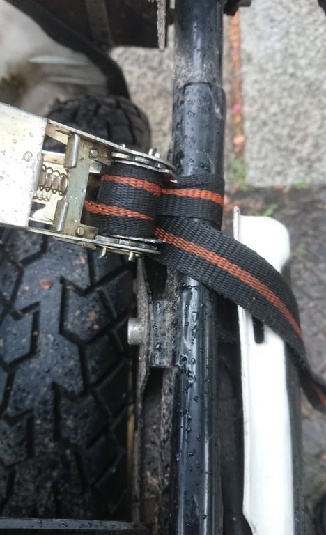

Hier hab ich das Hinterrad zum Einstellen des Kettendurchhangs hochgezogen. Es ist ein TKC70 in 4.00-18 montiert, ca. 120 mm breit.
Es geht SEHR eng zu. Da wird ein 130 mm breiter Reifen vielleicht schon am Öltank schleifen.

Wenns nur darum geht: der Öltank lässt sich nicht ein Stück nach außen versetzen? Bzw. kippen? Die Schraube gäbe es sicher auch als Senkkopfvariante.
Beiträge: 1153
Re: maximale Reifenbreite hinten 43f
Öltank nach außen versetzen wäre sicher eine Option. Muß ich mir nochmal anschauen.
Aber mit dem TKC70 in 4.00-18 bin ich eigentlich gut zufrieden, der TKC70 hält bei mir in dieser Größe hinten ca. 8-13tkm, je nachdem, und paßt sehr gut zu den Strecken, die ich so fahre (99% befestigte Straße, gelegentlich Schotter und "Naturstraße", auf Sand ist er nicht gut.).
Den TKC70 gibt es in 130 Breite nicht für 18", auch den K60 Scout nicht, von daher werd ich nichts unternehmen.
