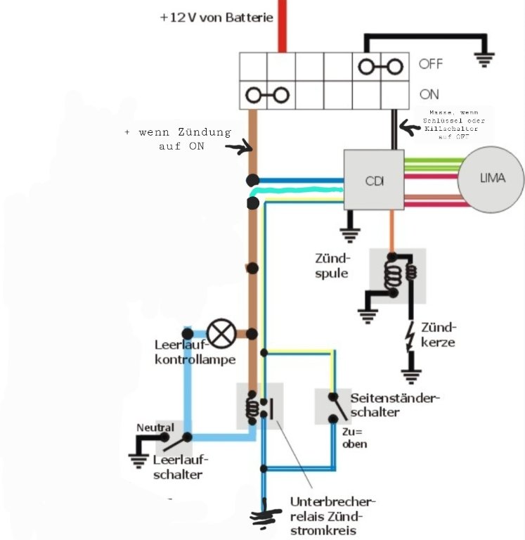

kann mir jemand sagen, wie der Zündstromkreis der XT 600 43F aufgebaut ist? Im FAQ habe ich den von der 1VJ gefunden und anbei mal so angepasst, wie ich den Stromkreis für die 43F vermute. Passt das so? Kabelfarben an den CDI entsprechen glaub ich der CDI 43F-51.
Motor müsste doch eigentlich laufen, wenn ich schwarz und blaugelb an der CDI direkt auf Masse lege und schwarzweiß trenne. Oder brauche ich auch das Zündungsplus über blau?

Drei vom Picup und zwei für sie Spannung genau.
So wie bei der 2KF.

Danke für den Tipp. Der Schaltplan von der 2KF passt perfekt, darauf währe ich nicht gekommen bei einer 43F mit BJ'86. Auch die Beschriftung in meinem Reperaturhandbuch hat mich da irre geführt. Demnach müsste der vereinfachte Zündstromkreis dann grob so aussehen. Ein Unterbrecherrelais gibt es wohl nicht und die Leerlaufkontrollleuchte hängt an der Leitung zum Zündungsplus.

Du findest den ganzen 43F Schaltplan in meinem Link oben.
Die Zündung arbeitet unabhängig vom Bordnetz - wenn man die Neutralbirme mal ausser Acht lässt.
Der Seitenständer alleine kann es nicht sein, weil das immer mit der Neutralbirne zusammen einen Fehler ergeben muss - zumindest läuft sie dann im Neutral.
