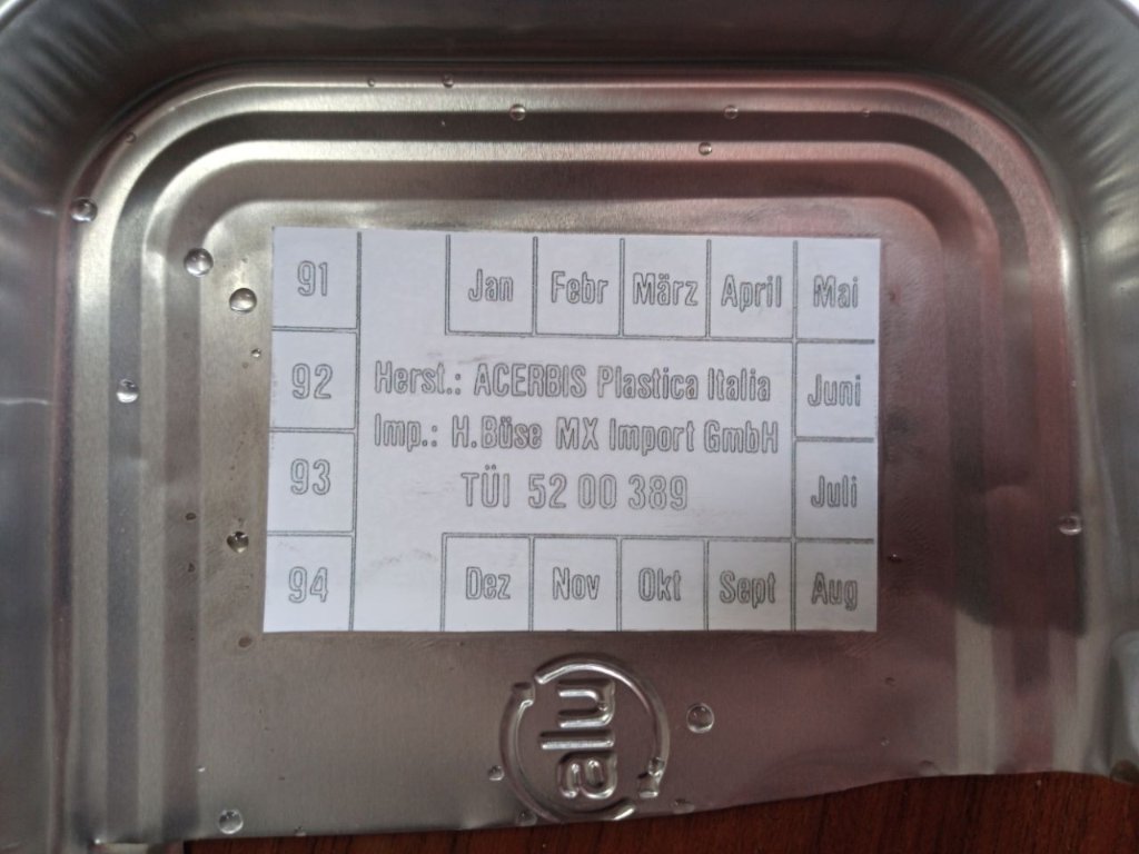

Ich bin jetzt auch mal dazu gekommen etwas zu drucken. Je nachdem was für einen Drucker man hat, ist es wichtig die richtigen Druckeinstellungen zu haben. Bei meinem Epson XP-830 z. B. muss man den Photodruck verwenden. Sonst werden nur die Ränder wasserfest. Auf den Bildern sieht man was ich meine.
Dieses Papier habe ich verwendet:
Die ausgedruckten Aufkleber:
Mit den falschen Einstellungen gedruckt:
Mit den korrekten Einstellungen gedruckt. Ich habe den Aufkleber auf den Boden der Aluschale geklebt und Wasser reingekippt. Mit den Fingern habe ich auch dran gerubbelt. Ich lasse das noch 24 Stunden stehen. Falls was negatives passiert, gebe ich bescheid.
