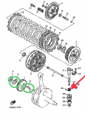

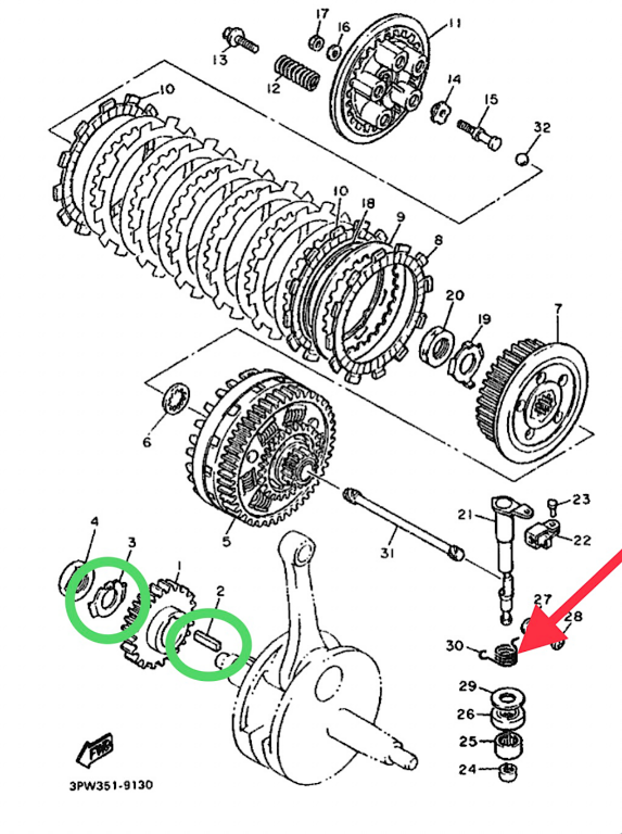

Wie schon gesagt, war bei mir die Rückholfeder (roter Pfeil) gebrochen… kann das irgendwie zusammenhängen?
Hier mal die Explosionszeichnung:
Wenn da irgendwas ausgeschlagen oder ausgenudelt ist, dann dürften sich die Vibrationen doch über die Kurbelwelle bis hoch in den Zylinder übertragen?
Teile für den Primärantrieb sind bestellt(grün markiert).

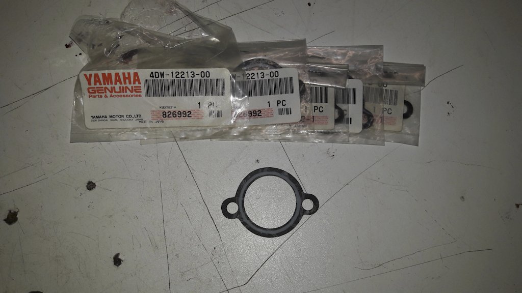

Würde mich wundern wenn die Dichtung vom Steuerkettenspanner ganz bleibt bei dem Alter ... wenn du eine neue einbaust bestreiche sie mit den Fingern beidseitig etwas mit ganz normalem Mehrzweckfett - das hilft bei Papierdichtungen dass sie nicht festbacken und dann eher mehrmals verwendbar sind
Beiträge: 363
Re: 2te 2KF
Wenn man die originalen Yamaha-Dichtungen nimmt, dann sind die eher aus Wachspapier und haben noch einen Silikonring aufgebracht. Die dürften mehrmaliges Abbauen überstehen. Viel besser als diese z.B. grünen Nachbauteile.
