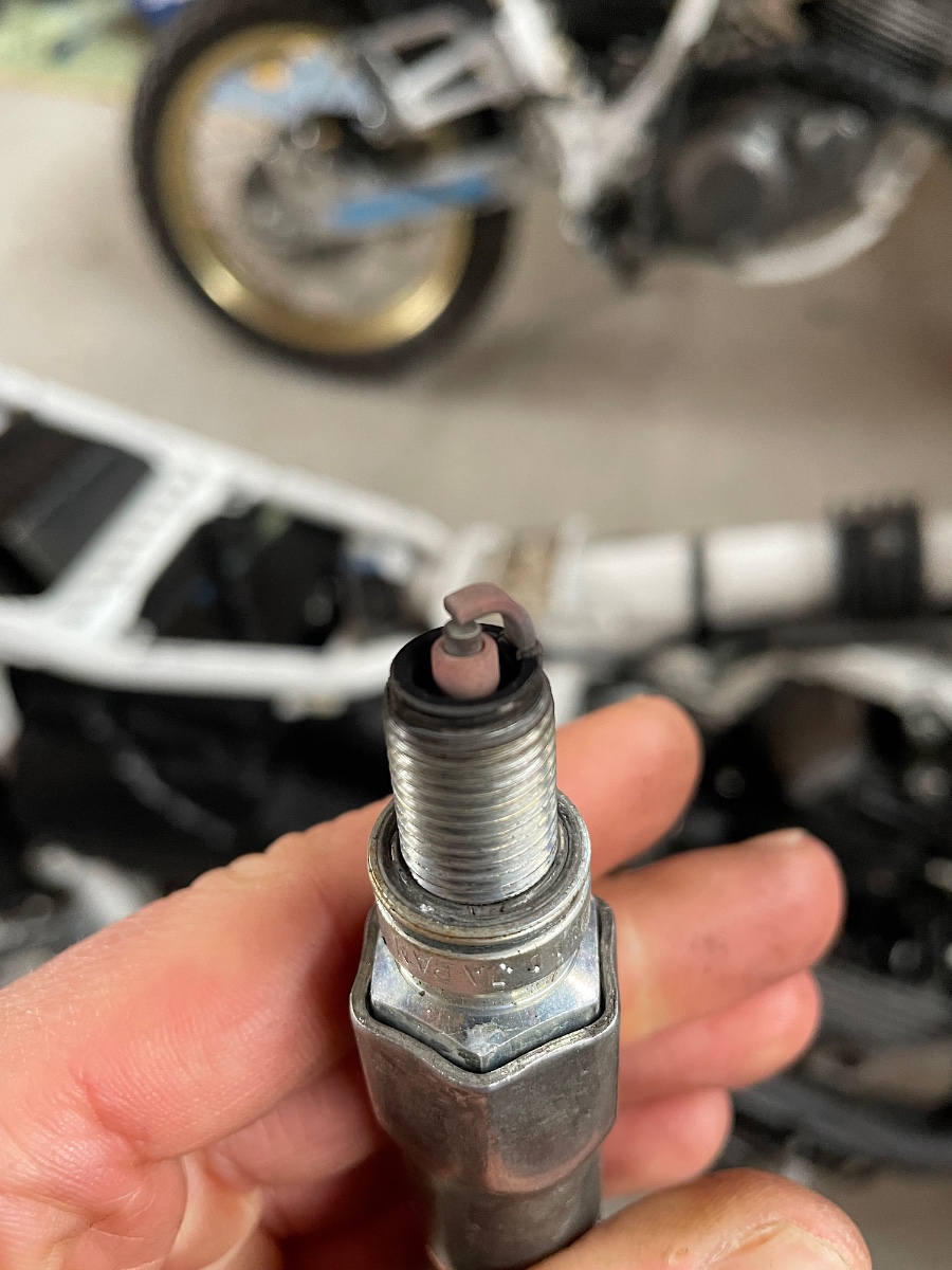

So, gerade habe ich nochmal die CDI, die Zündkerze und den Tank getauscht.
Hier mal ein Bild der Zündkerze:
Kein Unterschied :roll:

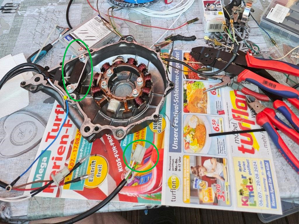

Zum Verständnis, (hatte letztens an der Lichmaschine zu tun)
Im grünen Kringel, links Pickup.
Im grünen Kringel, unten der 3_polige Stecker, hier kann man die Pichupwerte abgreifen.

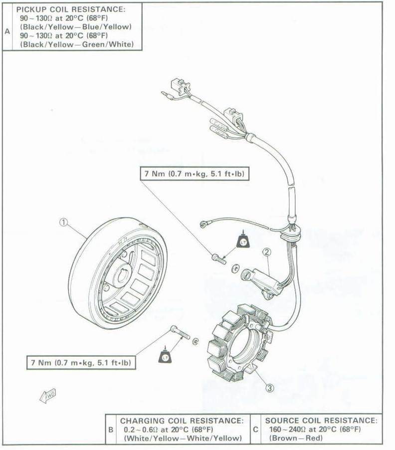

Aus 2KF WHB
