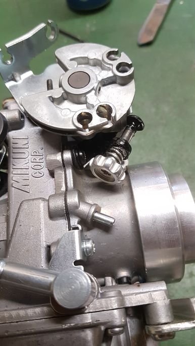

Hier nun den versprochenen Umbaubericht einer Tenere 55w auf Mikuni Tm34-B65.
Basis war ein originaler Mikuni vorabgestimmt auf alle Umänderungen meiner XT.
So sah das ganze aus. Gut zu erkennen die Standgasschraube bzw deren Halterung. Deswegen passt der Mik nicht in den Rahmen.
Also den Halter mit Standgasschraube so abschneiden , dass der Vergaser in den Rahmen passt.
Aus Stahlblech einen neuen Halter biegen. Daran das Stück mit Originalstandgasschraube anschweissen. Die Schraube funktioniert nun auf Zug und nicht mehr auf Druck. Ich war am Anfang skeptisch ob das hält aber es funktioniert tadellos.
Ich hoffe auf den Bildern sieht man was ich meine:

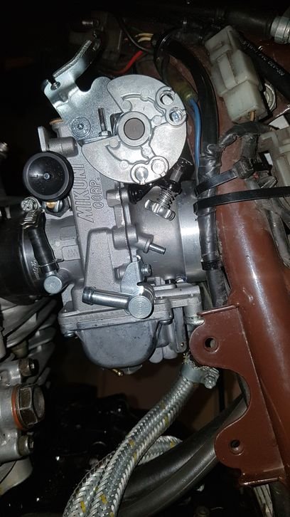

So sieht das ganze dann eigebaut aus:
Danach eine Breitbandlambdasonde im krümmer verbauen und das ganze schön abstimmen.
Es braucht Zeit aber der Umbau lohnt sich und ist absolut alltagstauglich!
Meine läuft seit 20000km ohne Probleme. Letzten Sommer in Sardinien auch ordentlich offroad getestet:)
Viel Spass beim Basteln. Keine Angst. einfach mal anfangen und Zeit mitbringen. Dann wird das schon;)

- Der Vergaser berührt bei mir auf der linken Seite den Rahmen (siehe Bild), wieviel Platz hast du hier zum Rahmen. Hast du evtl ein Bild davon?
Wie hast du die Aluminiumadapter auf den Vergaser befestigt. Ich würde sie als Presspassung auslegen und aufschrumpfen, sollte dicht sein. Hast du eine Skizze der Adapter?
- Wie hast due Das Ende der Standgasschraube angepasst. Ich würde eine Beilagscheibe anschweißen, oder den Kopf einer Linsenkopfschraube.

Hallo sven
Gratuliere das ist doch schonmal ein anfang:)
Also die ganze sache ist bei mir auch ziemlich eng.
Jedoch habe ich ein bisschen luft zwischen rahmen und vergaser. An selbiger stelle habe ich einen aufgeschnittenen kühlschlauch um den rahmen gelegt; sozusagen als prallschutz...hilft zusätzlich den schweren vergaser zu tragen.
Von den ringen habe ich keine masse. Ergibt sich aber vonselbst. Wir haben auch eine presspassung gemacht und das ganze zusätzlich mit JB weld verklebt, da vergaserseitig nicht sehr exakt, weil aluguss.
Wegen der standgasschraube:
habe ich nicht erwähnt aber ich habe auch ein ründstahl aufgeschweisst und dann bearbeitet...funktioniert tip top.
Da ich bald zur mfk muss ist sowiso umbau auf otiginalvergaser angesagt...falls du noch mehr bilder brauchst.
Wünsche dir viel erfolg und lass weiter hören :D
