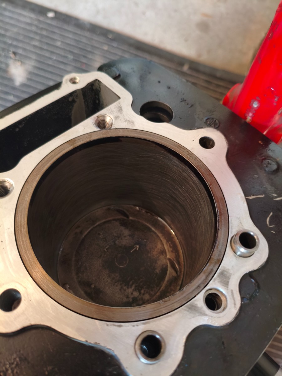

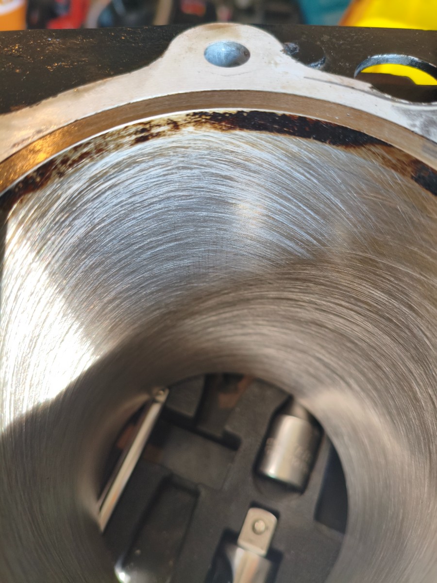

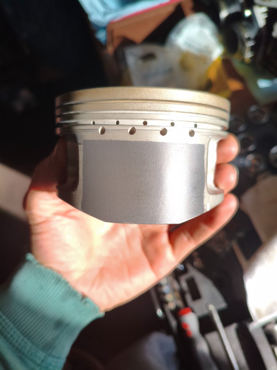

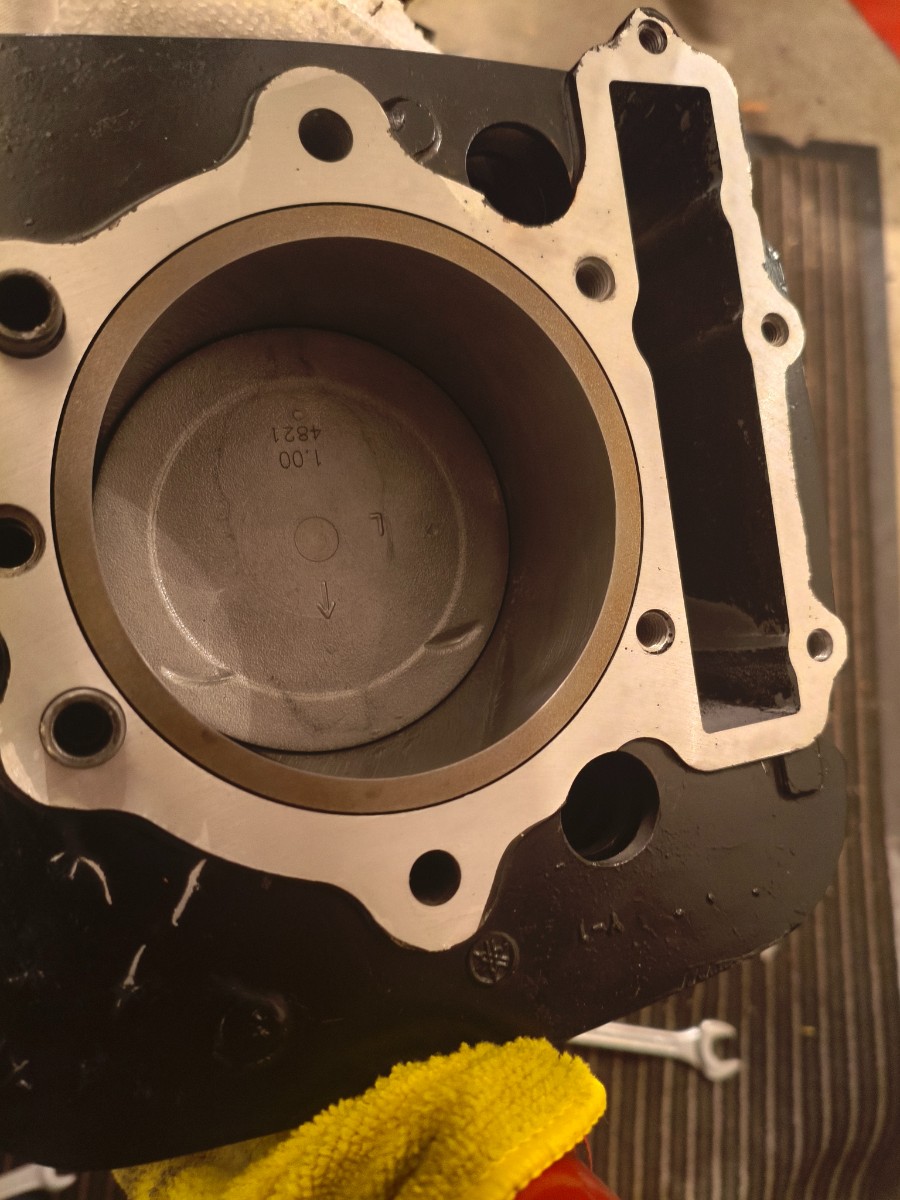

Moin zusammen,
ich weiß echt nicht mehr weiter mit meiner XT600 2KF und hoffe, dass hier jemand noch eine Idee hat, weil ich inzwischen wirklich alles durch habe. Ich habe den Motor einmal komplett neu aufgebaut. In der Zwischenzeit habe ich schon mehrfach den Kolben gewechselt, den Zylinder jedes Mal wieder gehont und trotzdem habe ich schon wieder Kolbenkipper. Nachdem ich dann auf 97mm mit meinem 34k01 Zylinder war, bin ich auf den 34k02 Zylinder gewechselt. Nebenbei sind mir auch noch Zylinderbolzen ausgerissen (34K02 Zylinder), die ich dann mit Gewindeeinsätzen (M12 Gewindestange auf M8) repariert habe, also auch da ist inzwischen alles gemacht. Das erste Bild dazu war übrigens noch vor dem fröhlichen Spruch „nach fest kommt lose“
Was mich komplett fertig macht, ist das Verhalten insgesamt. Der Kaltstart/ Warmstart ist absolut miserabel, ich brauche teilweise 10 bis 20 Kicks bis sie überhaupt anspringt. Wenn sie dann läuft, fühlt sich das Ganze einfach nicht sauber an, der Leerlauf ist komisch und die CO-Schraube bringt nicht wirklich das, was sie soll. Nebenluft habe ich geprüft, da passiert gar nichts, Ansaugstutzen sind neu und ich habe sogar Distanzplatten verbaut, weil die Gummis ja gerne schrumpfen. Gaszüge sind leichtgängig und korrekt eingestellt, Ventilspiel habe ich auch sauber eingestellt.
Den Vergaser habe ich mittlerweile insgesamt drei Mal komplett überholt, also wirklich gründlich, inklusive neuer Sekundärmembran. Das Verbindungsstück zwischen Schieber und Gestänge im Primärvergaser habe ich geprüft, da ist kein nennenswertes Spiel vorhanden. Trotzdem habe ich das Gefühl, dass er nicht sauber im Leerlaufsystem läuft bzw. sich einfach komisch verhält. Was mich zusätzlich irritiert: bei den ersten beiden Kolben lief der Vergaser problemlos, erst jetzt macht er diese ganzen Zicken.
Zündung habe ich ebenfalls ausgeschlossen, Stator und Pickups sind überholt, Zündspule geprüft und die Kerze ist natürlich neu. Zusätzlich fahre ich einen K&N Tauschfilter und einen Arrow Auspuff.
Was ich vielleicht noch dazu sagen sollte: ich habe auch mit verschiedenen Ölen gearbeitet, sowohl 20W-60 als auch 10W-40, mineralisch und synthetisch, jeweils auch beim Einfahren der Kolben unterschiedliche Varianten probiert, um auszuschließen, dass es daran liegt. Hat aber am Verhalten und am erneuten Kolbenkipper nichts geändert.
Einzig was mir noch einfällt: könnte es sein, dass der Chokekolben bzw. Startvergaser nicht sauber abdichtet und dadurch Nebenluft oder dauerhaft ein falsches Gemisch zieht? Das wäre gerade so der letzte Punkt, der mir noch einfällt.
Was vielleicht noch wichtig ist: ich habe auch bewusst verschiedene Kolbenspiele ausprobiert, zweimal mit ca. 0,06 mm und einmal mit ca. 0,05 mm Laufspiel. Ergebnis war jedes Mal wieder Kolbenkipper. Zusammengebaut habe ich alles sauber nach den Motoritz-Videos und das Einfahren habe ich nach den üblichen Tipps aus dem Forum gemacht, also auch da eigentlich nichts „wild“ probiert.
Trotzdem habe ich jetzt wieder Kolbenkipper und dieses beschissene Kaltstartverhalten. Ich verstehe einfach nicht mehr, was hier grundsätzlich falsch läuft, weil eigentlich alle typischen Fehlerquellen abgearbeitet sind. Für mich fühlt es sich inzwischen so an, als ob irgendwo ein grundlegender Denkfehler drin ist, vielleicht beim Zylindermaß, beim Honen oder beim Kolbenspiel, oder irgendwas passt vom Gesamtsetup einfach nicht zusammen.
Hat jemand so einen Fall schon mal gehabt oder eine Idee, in welche Richtung ich noch schauen kann? Ich bin ehrlich gesagt kurz davor, das Ding aus Frust in die Tonne zu kloppen.
Gruß, Erik

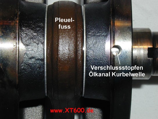

Des weiteren habe ich noch auf XT600.de gefunden, dass es einen Stopfen in der Kurbelwelle geben soll. Kann der eventuell fehlen???
- pleuellager.jpg (58.82 KiB) 2487 mal betrachtet

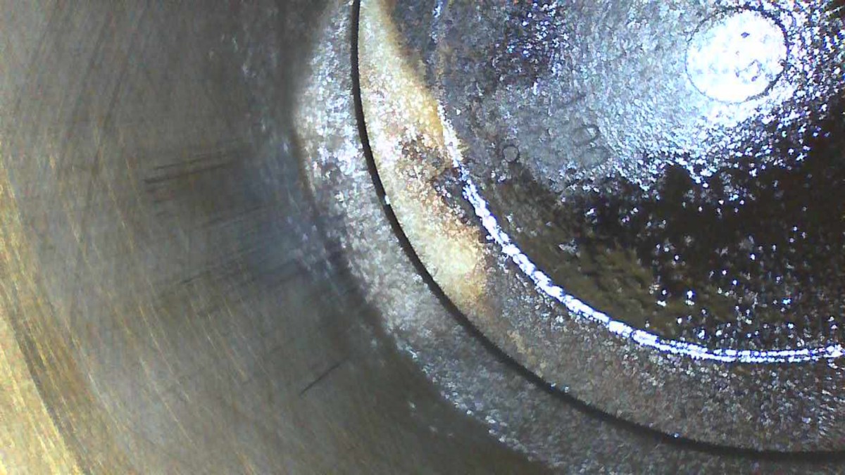

Re: XT600 kompletter Neuaufbau – trotzdem Kolbenkipper + miserabler Kaltstart (ich verzweifle)
Das ist kein Kolbenkipper.
Die Spuren sind für mich ganz klar Kaltstartreiber, die kommen von erfolglosen Startversuchen.
Du merkst das doch selber beim Kicken: Anfangs hast du Kompression, nach mehreren Versuchen lässt die Kompression spürbar nach, weil unverbrannter Sprit das Öl verdünnt. Wenn der Motor dann anspringt, dauerts etwas, bis frisches öl an der Stelle ist. Und dann gibts diese typischen Spuren an der Einlasseite/Druckseite.
Speziell bei der 2kf:
Hast du mal probiert vor den Start die Schwimmerkammer neu zu befüllen?
Also ablassen, die kleine Menge wieder oben in den Tank. Benzinhahn auf und starten?
Probiere das mal, kalt und auch warm wenn der Vergaser warm ist.
Oder du fährst vor dem Abstellen den Vergaser leer.
Die 2kf ist in nem Alter, wo auch die hinteren Vergaserschläuche kürzer geschrumpft sind. die müssen dicht sein, also auf den hinteren Vergaserflanschen vollflächig aufliegen!!
Die Schläuche gibt es nicht mehr. Gebraucht kannst du vergessen, wenn die einige Jahre rumlagen, sind die noch schlechter, als deine. Es gibt hier eine gute Bastellösung - gib bescheid, wenn du sie brauchst.
Ich würde in der 2kf auch 20W40 oder 20W50 nehmen. Bessergesagt, ich mache das auch.
Ich hatte immer Probleme mit einer klebenden Kupplung. Seit ich die Kupplung neu gemacht habe, funktioniert das mit 10W,15W und auch 20W?.
Das 20W ist für den 5. Gang besser. Meiner Meinung nach, Moritz hat auch angeblich ein "5. Gang Wunderadditiv".

Das sieht für mich völlig normal aus.
Zu geringes Ringstoßspiel würde sich komplett umlaufend auswirken.
Genauso ein Fresser aufgrund eines falschen Kolbenspieles oder zu heißem Motor.
Kolbenkipper... Die Karren wurden damals mit bis zu nem Spiel vom 0,1mm ausgeliefert und sind gelaufen.
Das hat zu dem typischen klappern beim Kaltstart geführt. Nach 5km ist das Klappern weg und der Motor läuft dann ganz normal seine 20 jahre lang.
Soll ist 0,04 - 0,08.
Das auf dem Bild ist ganz klar Mangelschmierung. .
Ich glaube, dass dein Motor mechanisch ok ist.
Ist ja sobar plangefräßt. Sieht alles sehr gut aus.
Wenn du den Kopf schun runter hast, kannst du mit 500er Schmirgel Nasschliff im Muster des Hohnschliffs gerne die Riefen etwas entschärfen. Nicht versuchen sie ganz wegzubekommen!! Nur leicht im Kreuzschliff drübergehen.
Alu scheint nicht dran zu kleben, das ist schonmal gut.
Ja. Setz dich drauf und fahr.- falsche Einlauf-/Einfahrmethodik --- Hast Du / Ihr Tipps?
