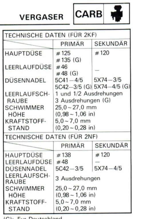

Moin zusammen, ich löse jetzt auf.
Die Ursache des Ganzen war ganz klar „altersbedingte Blindheit“ . Ich hab die Tage alles nochmal im Beisein einer großen Lupe zerlegt und musste mit Erschrecken feststellen, dass die Hauptdüse sowie die Leerlaufdüse des Primär Vergasers die falschen waren (145 statt 135 u. 46 statt 48). Darüber hinaus hatte ich die Membran des Aircut Ventils falsch herum verbaut.
Alle anderen möglichen Ursachen haben sich nicht bestätigt.
Vielen Dank euch für die ganzen Anregungen, auch wenn ich einige von Vornherein ausgeschlossen habe und daher nicht ausreichend geprüft habe.
Sorry das ich für einige unter uns nicht genau genug Rückmeldung gegeben habe. Ich habe mir Mühe gegeben alle Fragen zu beantworten.
In diesem Sinne bis zum nächsten blöden Fall.
PS: Ein besonderer Dank geht an Tim ( 2KFan). Durch das Bild mit der Bedüsung kam mir die Erleuchtung!!

Beiträge: 1391
Re: Unterstützung weiteres Vorgehen an meiner 2KF
Danke für die Auflösung!
46er Leerlaufdüse ist Standard.
Je nach Luftfilter sollte auch 44 keine Probleme machen.
Fahre ich auch, 46 war bei meinem setting zu fett.
Da mußte ich die Leerlaufgemischschraube fast ganz reindrehen.
Hauptdüse links 145 ist jedenfalls VIEL zu groß.
