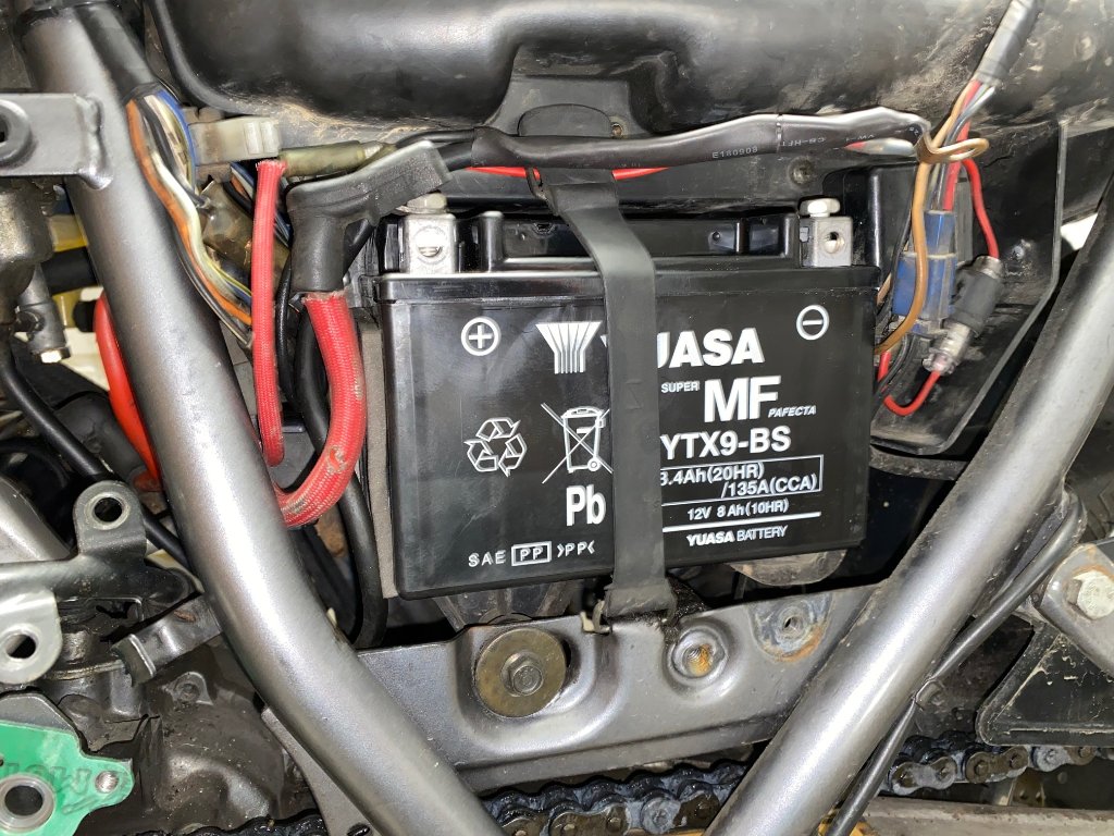

Nachdem jetzt einige fehlende Teile gekommen sind, mir aber immer noch der O-Ring vom Anlasser fehlt und ich somit den Lima-Deckel nicht montieren kann, habe ich aber schon einmal mit der finalen Montage des Polrades und der größeren Batterie sowie der Elektrik weitergemacht.
Dazu wird der Konus auf der Kurbelwelle entfettet, das Polrad samt Freilauf auf die Kurbelwelle aufgesetzt und die Mutter mit 120 Nm angezogen.
Danach habe ich die drei Schrauben zwischen Polrad und Freilaufring einzeln nacheinander wieder entfernt, mit Schraubensicherung versehen und mit 30 Nm angezogen.
Die Halterung für das Anlasser- und Leerlaufrelais wird mit einer Blindniete am Batterierkasten befestigt. Das ist ein wenig fummelig, weil wenig Platz für die Zange zur Verfügung steht.
Das Anlasserrelais wird dann nur noch draufgesteckt
Für die größere Batterie muss man das hintere Schaumstoffpolster entfernen. Das vordere Polster habe ich noch links zwischen Batterie und Kasten gesteckt, da ansonsten die Batterie im Kasten ein wenig Spiel hat.

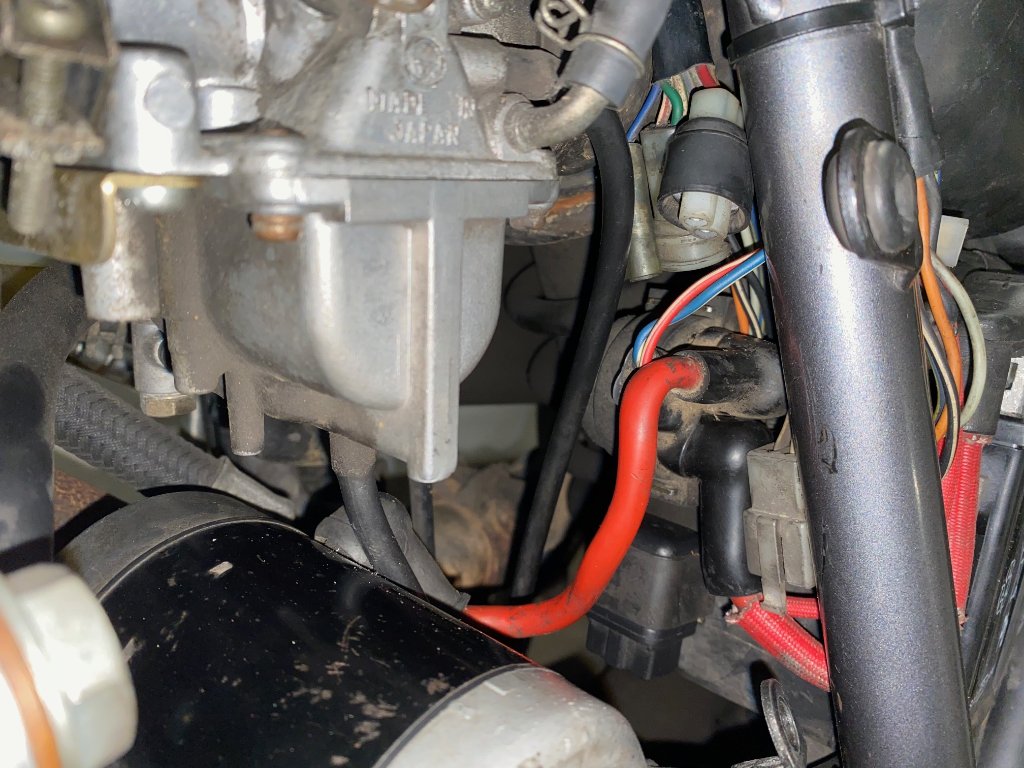

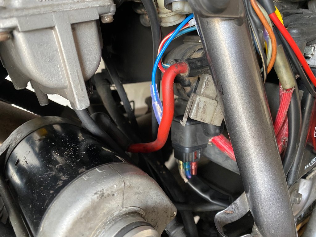

Dann habe ich die dicken, roten Kabel vom Anlasserrelais zum Anlasser und zur Batterie geführt und befestigt.
Das Gleiche mit der neuen, dicken Masseleitung von der Batterie zur Besfestigungschraube des Anlasseres im Kurbelgehäuse.
Da die größere Batterie die Pole auf der anderen Seite hat, also (+) links und (-) rechts, muss man die alten Anschlüsse verlängern.
Dazu habe ich mir ein Set von Japansteckern besorgt und sowohl das Pluskabel zu Sicherung als auch das Massekabel zum Dreifachstecker am Rahmen einfach mit 1,5 mm² Verlängerungskabeln verbunden.

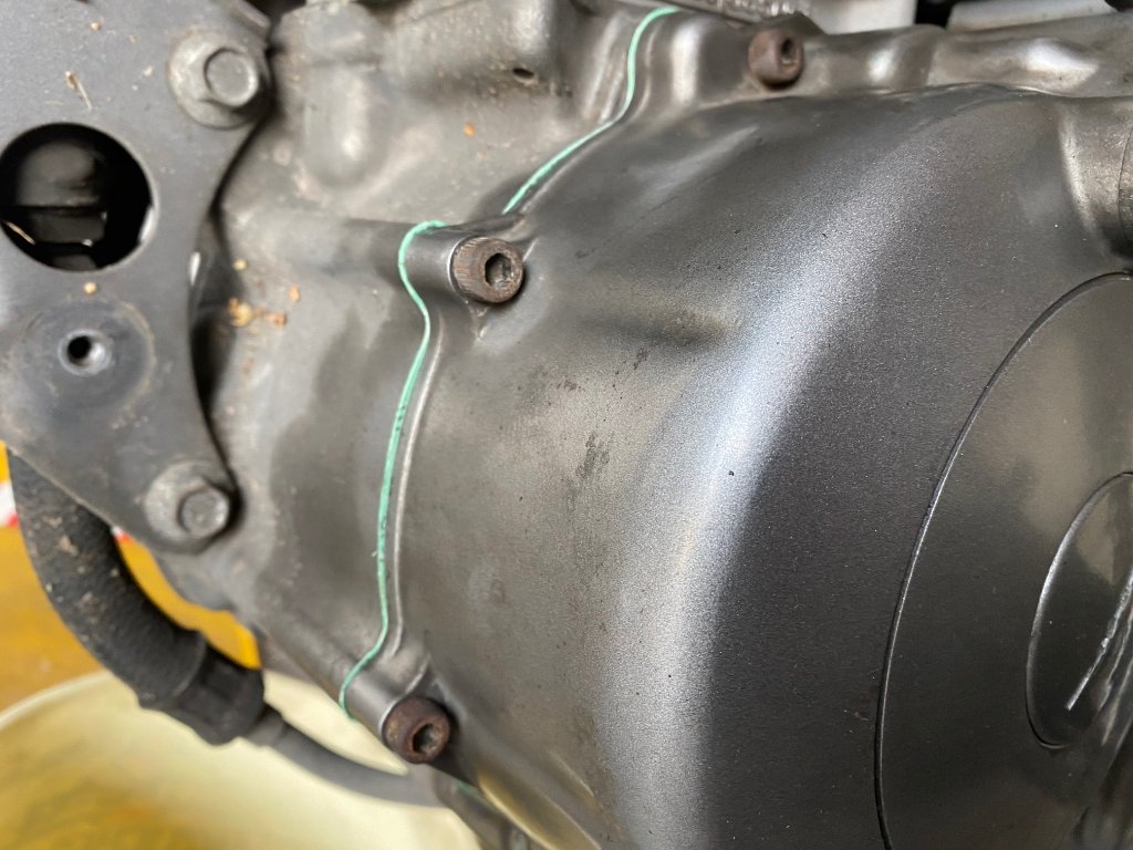

Zuerst kommt ein neuer O-Ring auf die Anlasserwelle,
dann 2 neue O-Ringe auf die Dichtfläche des Limadeckels für die Ölkanäle
und die Lima-Deckeldichtung.

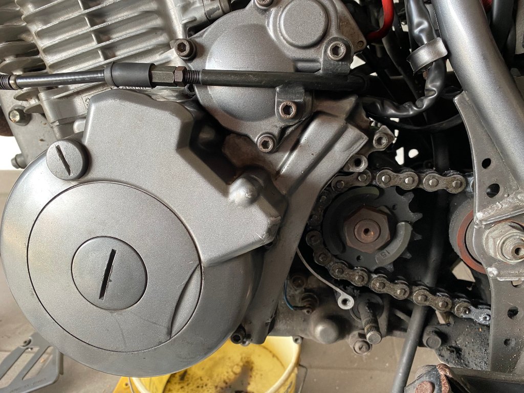

Und dann wird der Lima-Deckel wieder aufgesteckt und mit 10 Nm über Kreuz festgezogen.
Zahnrad mit Lager und Welle in die Anlasserkammer vom Lima-Deckel einsetzen,
Dichtung drauf und den Deckel mit dem Kupplungszug mit 7 Nm über Kreuz anziehen.
Danach das blaue Kabel vom Lima-Deckel an den Neutralschalter schrauben und die Ritzelabdeckung wieder montieren.
Als nächstes kommt der Schalthebel auch mit 10 Nm dran.
Der Motorschutzbügel muss auch wieder mit 10 Nm festgeschraubt werden.

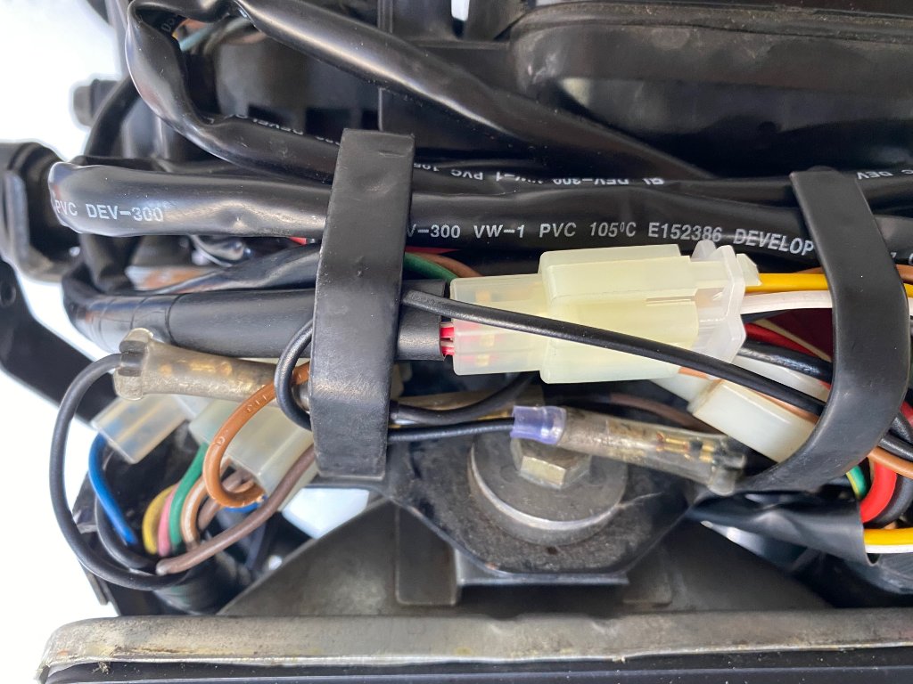

Dann die 3 Stecker vom Limadeckel wieder in den Kabelbaum stecken.

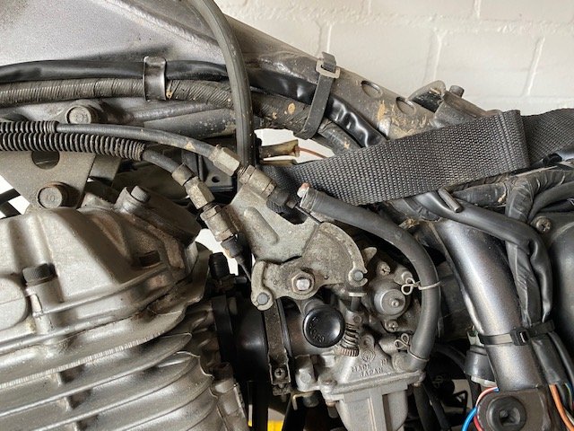

Der alte Killschalter bildet ja eine Einheit mit den Halbschalen der Gaszüge.
Diese müssen durch die Halbschalen ohne Killschalter der 3TB ersetzt werden.
Hierbei ist zu berücksichtigen, dass man oben eine andere Schraube benötigt, da sie länger sein muss.

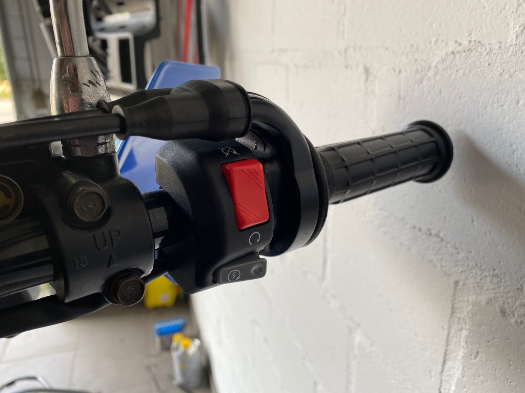

Der neue Start-/Kill-Schalter wird dann zusätzlich an der oberen Schraube der Halbschale befestigt.
Das Kabel des Schalters reicht bis zum Cockpit und hat an diesem Ende einen 4-poligen Stecker.
Sehr praktisch ist, dass man genau die passenden Gegenstecker als Set (2-, 4-, 6-polig) bei Louis bekommt.
So hat man dann auch einen passenden Steckerpin, um sich die Kl. 15 von dem 6-poligen Stecker zum Lichtschalter zu holen (braun).
Allerdings ist es eine Mordsfummelei zweimal 0,75² in eine Steckerkammer zu bekommen.
Das war auch der Grund, warum ich an den Stecker vom Lichtschalter gegangen bin.
Am Stecker vom Zündschloss ist schon ein 1,5² drin. Da bekommt man kein weiteres 0,75² dazu.
Die Kl. 31 (Masse) holt man sich über die Rundsteckverbindung, wo der alte KIllschalter angeschlossen war (schwarz).
Die andere Ader vom alten Killschalter bleibt ungenutzt (schwarz/weiß).

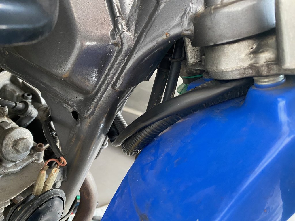

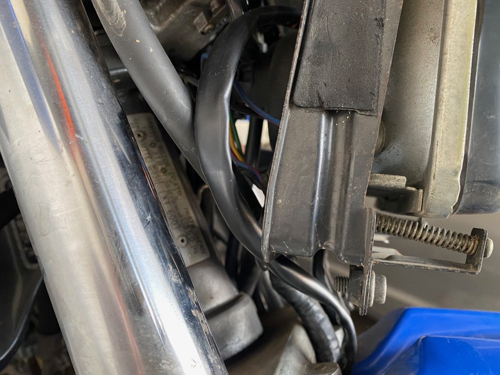

Zwei neue Kabel in 0,75² müssen vom Cockpit zum Leerlauf- und Anlasserrelais verlegt werden (weiß und gelb).

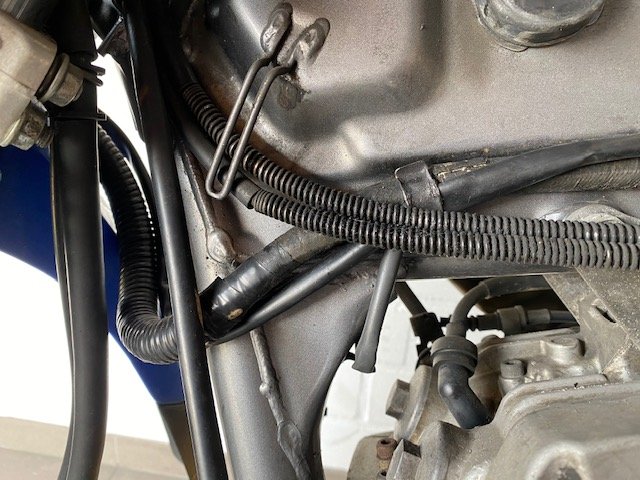

Hierzu nimmt man am besten kurz den Tank ab.
Ich habe die Kabel in einem PVC-Schlauch verlegt. Gibt es auch bei Louis in verschiedenen Größen.
Die Kl. 15 für das Leerlaufrelais habe ich mir mit einem 6,3 mm Flachstecker vom Blinkerrelais rechts neben der Batterie geholt (braun).
Den Stecker vom Seitenständerschalter rechts neben der Batterie kann man auftrennen und einfach mit einem neuen Steckerset, gemäß des Schaltplans einige Beiträge vorher, verbinden.
Die beiden Dioden habe ich mit Rundsteckverbindern versehen, mit Schrumpfschlauch isoliert, in ein Stück PVC-Schlauch gesteckt und am Kabelbaum über dem Luftfilterkasten mit Kabelbindern befestigt.
Funktioniert genau so, wie ich mir das vorgestellt habe. :mrgreen:
Wenn Bedarf besteht, kann ich auch noch die Teileliste nachreichen.
