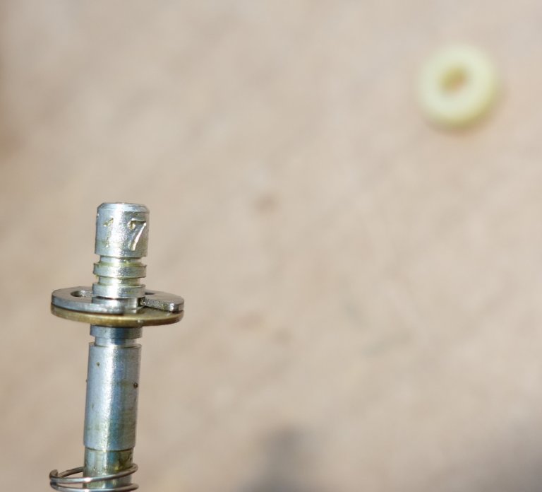

So, einer war so nett und hat es nachgemessen:
gatopardo62 hat geschrieben:
Sa 8. Feb 2020, 15:54
die kleine Kunststoff Buchse im Membranschieber oben auf der Nadel hat folgende Abmessungen:
D= 6,66 mm
H= 3,04 mm

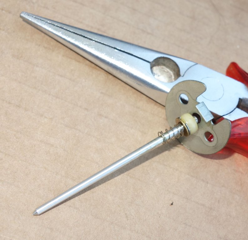

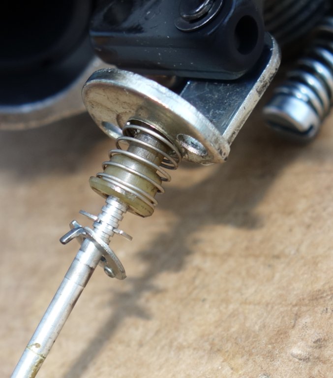

Ich hab hier Detailbilder der Nadeln, wenns hilft. Click to enlarge
Meld dich, wenn du Dichtungen oder Einzelteie für den Vergaser haben willst, ich habe welche übrig.

Vielleicht kann ich hier auch ein wenig helfen ...
2KF 1987 neu gekauft (und leider wieder abgegeben) | 2KF 2000 gebraucht gekauft, wieder aufgehübscht (und wieder abgegeben) | seit 2017 3TB 4PT5 Bj. 1997 10.000 Km

Re: reihenfolge der einzelteile nadelsatz primär und sekundärvergaser
Beitrag von axel65 »
noch ein Bildchen
