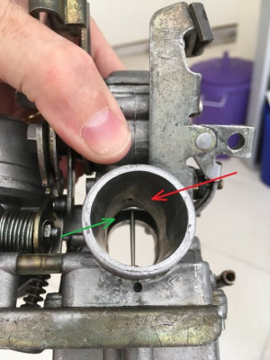

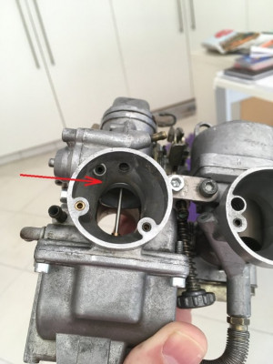

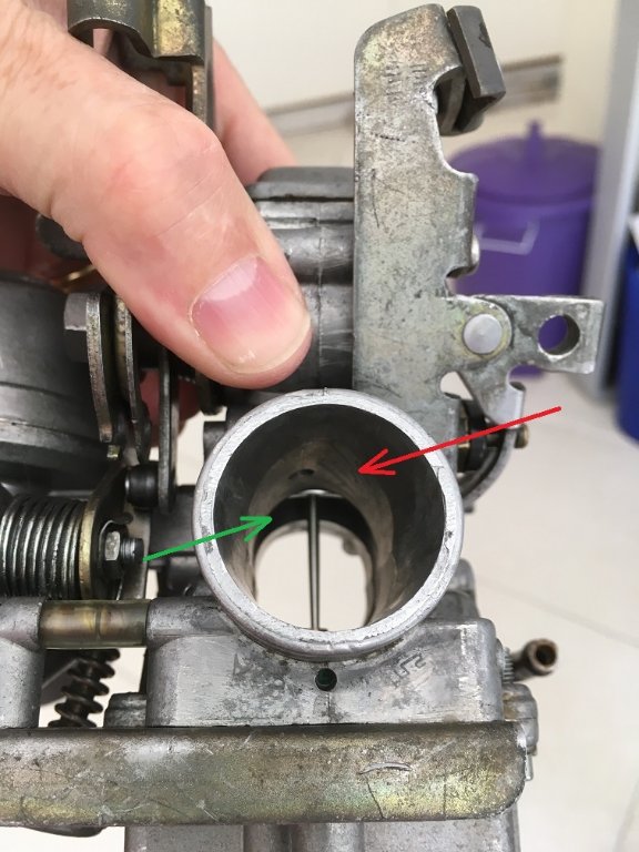

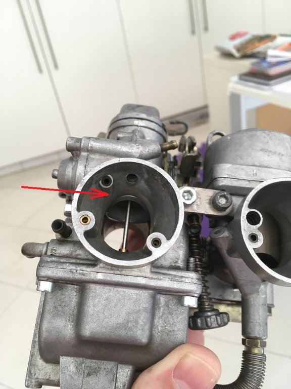

Hallo Franz,
ich schlage mich z.Zt. auch bei meiner 43F damit herum, daß sie die 4.000 nicht überschreiten will. Dann wird es verdammt zäh und es fängt an mit stottern. Also ähnlich zu den Symtomen wie bei Deiner.
Aber ganz genau habe ich nciht verstanden, wo Du was veränderst, wie und wo die genannten Kanen übereinstimmen sollen. Anbei mal Bilder:
Lufiseite: Kante Rundschieber an Kante Einlaß
(Hebel Pri ist nicht am Anschlag, Rundschieber kann noch ca. 6-7 mm nach oben bewegt werden)
Motorseite: Kante Rundschieber an Kante Auslaß (roter Pfeil),
aber jetzt auf Lufiseite Rundschieber oberhalb Kante Einlaß (grüner Pfeil)
(Hebel Pri ist nicht am Anschlag, Rundschieber kann noch ca. 2 mm nach oben bewegt werden) Ist dies hier die wichtige Stelle, also daß der Rundschieber an der dieser Kante stehenbleibt und nicht weiter hoch fährt?

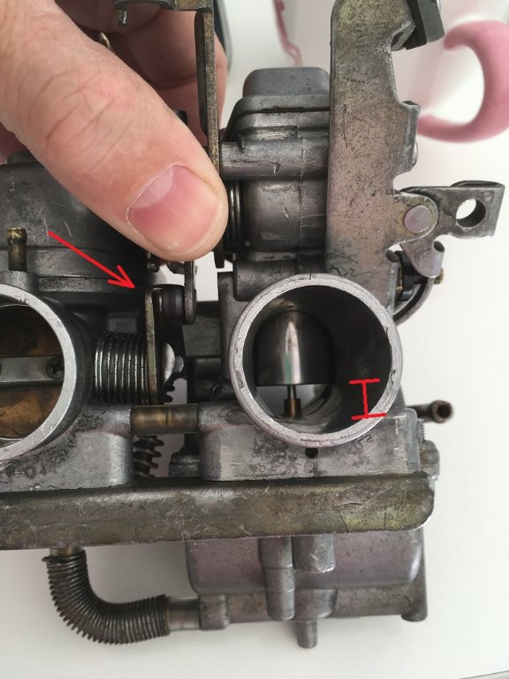

Und jetzt die Sache mit der Drosselklappe Sekundär
Wenn der Hebel des Primär den Hebel für die Drosselklappe berührt, dann ist der Primärkolben ca. 9,5 mm hoch Stimmt das so oder muß hier korrigiert werden?

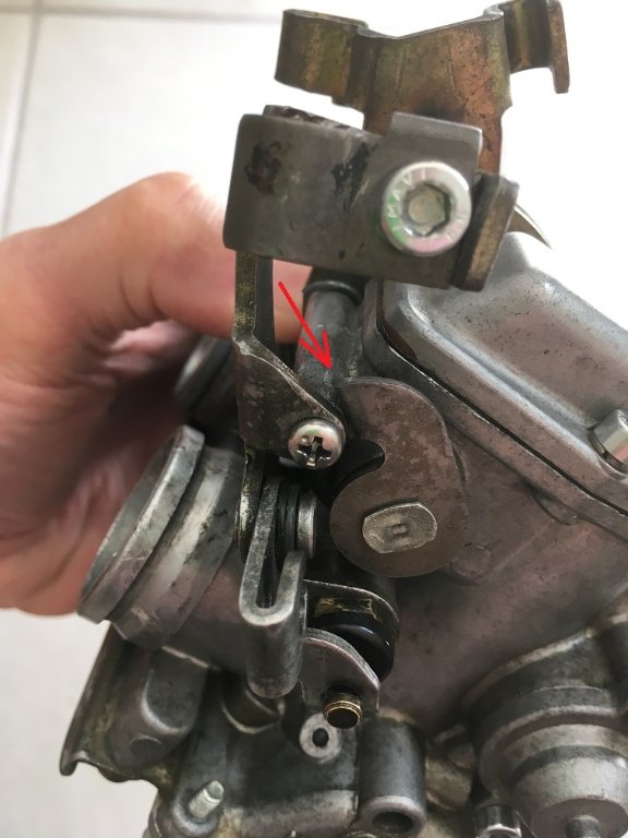

Das ist der Anschlag, den Du meinst
Aber wie genau müssen die Stellungen Primär zu Sekundär zueinander aussehen? Gibt es dafür Daten?
Ich glaube aber nicht, daß an diesen Dinge überhaupt geschraubt wird. Das dürfte fast immer so sein, wie es bei Auslieferung von Yamaha eingestellt wurde (von ein paar Deppen mal abgesehen).

Grüß dich Hans,
also ich habe eben den Beitrag gefunden, den ich hier eben erwähnt habe. https://www.xt-foren.de/xt-phpbb/viewto ... 664#p29664
# Ist dies hier die wichtige Stelle, also daß der Rundschieber an der dieser Kante stehenbleibt und nicht weiter hoch fährt?
genau das mein ich.
# Wenn der Hebel des Primär den Hebel für die Drosselklappe berührt, dann ist der Primärkolben ca. 9,5 mm hoch
ich glaube 9,5 mm ist gut, steht auch in dem Link nochmal ganz genau erklärt
# Das ist der Anschlag, den Du meinst
genau den anschlag meine ich.
Wenn du die Stellung von Gasschieber des Primärvergasers und Drosselklappe des Sekundärvergasers meinst... dann muss der Gasschieber exakt bündig zum oberen Durchlassrand sein, wie schon erwähnt. Gleichzeitig muss die Drosselklappe exakt waagerecht zum Durchlass stehen.
Wenn du den Gasschieber des Primärvergasers über die 9,5mm ziehst sollte sich die Drosselklappe öffnen, stell die Drosselklappe aber am besten so ein das bereits vorher ein kleiner Spalt zu sehen ist.
Warum sich dieser Anschlag verstellt kann ich mir auch nicht erklären, aber es scheint aus irgendwelchen Gründen das Problem zu sein. Mit Verstellung hatte das bei mir allerdings nichts zutun. Das Problem hat sich mit der ZEit eingeschlichen.
Gruß Franz
