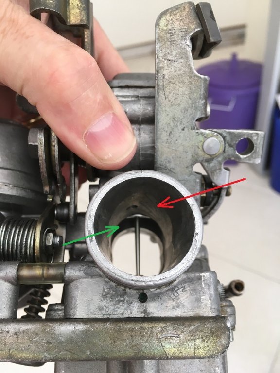

ich schlage mich z.Zt. auch bei meiner 43F damit herum, daß sie die 4.000 nicht überschreiten will. Dann wird es verdammt zäh und es fängt an mit stottern. Also ähnlich zu den Symtomen wie bei Deiner.
Aber ganz genau habe ich nciht verstanden, wo Du was veränderst, wie und wo die genannten Kanen übereinstimmen sollen. Anbei mal Bilder:
Lufiseite: Kante Rundschieber an Kante Einlaß
(Hebel Pri ist nicht am Anschlag, Rundschieber kann noch ca. 6-7 mm nach oben bewegt werden)
Motorseite: Kante Rundschieber an Kante Auslaß (roter Pfeil),
aber jetzt auf Lufiseite Rundschieber oberhalb Kante Einlaß (grüner Pfeil)
(Hebel Pri ist nicht am Anschlag, Rundschieber kann noch ca. 2 mm nach oben bewegt werden) Ist dies hier die wichtige Stelle, also daß der Rundschieber an der dieser Kante stehenbleibt und nicht weiter hoch fährt?

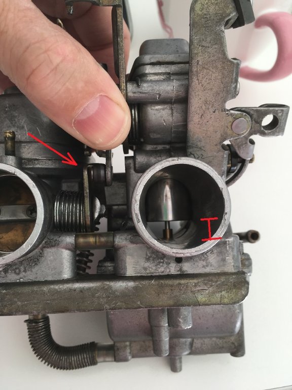

Und jetzt die Sache mit der Drosselklappe Sekundär
Wenn der Hebel des Primär den Hebel für die Drosselklappe berührt, dann ist der Primärkolben ca. 9,5 mm hoch Stimmt das so oder muß hier korrigiert werden?
Das ist der Anschlag, den Du meinst
Aber wie genau müssen die Stellungen Primär zu Sekundär zueinander aussehen? Gibt es dafür Daten?

Grüß dich Hans,
also ich habe eben den Beitrag gefunden, den ich hier eben erwähnt habe. https://www.xt-foren.de/xt-phpbb/viewto ... 664#p29664
# Ist dies hier die wichtige Stelle, also daß der Rundschieber an der dieser Kante stehenbleibt und nicht weiter hoch fährt?
genau das mein ich.
# Wenn der Hebel des Primär den Hebel für die Drosselklappe berührt, dann ist der Primärkolben ca. 9,5 mm hoch
ich glaube 9,5 mm ist gut, steht auch in dem Link nochmal ganz genau erklärt
# Das ist der Anschlag, den Du meinst
genau den anschlag meine ich.
Wenn du die Stellung von Gasschieber des Primärvergasers und Drosselklappe des Sekundärvergasers meinst... dann muss der Gasschieber exakt bündig zum oberen Durchlassrand sein, wie schon erwähnt. Gleichzeitig muss die Drosselklappe exakt waagerecht zum Durchlass stehen.
Wenn du den Gasschieber des Primärvergasers über die 9,5mm ziehst sollte sich die Drosselklappe öffnen, stell die Drosselklappe aber am besten so ein das bereits vorher ein kleiner Spalt zu sehen ist.

ich sehe gerade 9,5mm ist doch bisschen zu viel. 7-8mm soll man wohl einstellen.
Re: Vergaser-Probleme
Hi Straßenenschrauber,Straßenschrauber hat geschrieben: ↑Di 2. Mär 2021, 10:26...
Du kannst einstellen, bei welcher Stellung die Sekundär-Drosselklappe mitbewegt wird (Öffnungszeitpunkt Vergaser 2), beim originalen Vergaser der 43f sind es 5 mm, bei den anderen 7 mm.
wegen des Öffnungszeitpunktes bei 43F:
Wenn der Primärkolben motorseitig 5 mm hoch gegangen ist, dann soll die Drosselklappe Sekundär anfangen sich zu bewegen, richtig?
(Kolben ist zum Lufi angeschrägt)
Bei meiner 43F waren das ca. 9,5 mm, bis die Drossel mitgenommen wird. Könnte das ein Problem gewesen sein?
