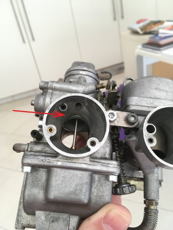

Aber ganz genau habe ich nciht verstanden, wo Du was veränderst, wie und wo die genannten Kanen übereinstimmen sollen. Anbei mal Bilder:
Lufiseite: Kante Rundschieber an Kante Einlaß
(Hebel Pri ist nicht am Anschlag, Rundschieber kann noch ca. 6-7 mm nach oben bewegt werden)
Motorseite: Kante Rundschieber an Kante Auslaß (roter Pfeil),
aber jetzt auf Lufiseite Rundschieber oberhalb Kante Einlaß (grüner Pfeil)
(Hebel Pri ist nicht am Anschlag, Rundschieber kann noch ca. 2 mm nach oben bewegt werden) Ist dies hier die wichtige Stelle, also daß der Rundschieber an der dieser Kante stehenbleibt und nicht weiter hoch fährt?
