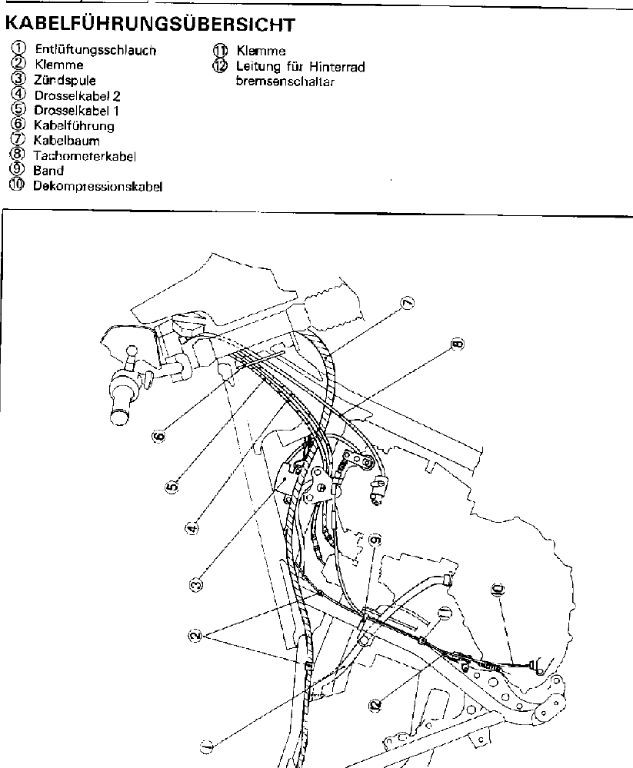

Die Kabel liegen normalerweise hinter der Lampenmaske, nicht auf der oberen Gabelbrücke.
