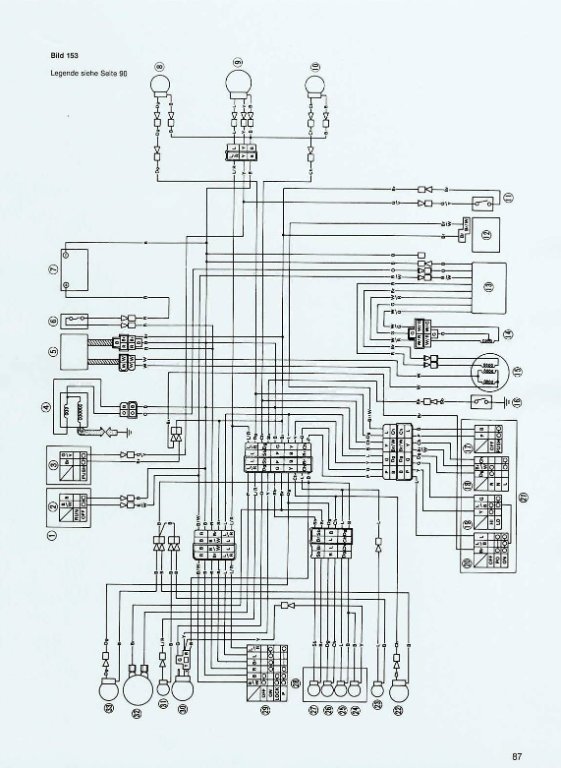

lowrider82 hat geschrieben:
So 29. Okt 2023, 20:59
Schaltplan:
http://www.runke.de/biking/xt/manual/s8 ... xt_550.jpg
http://www.runke.de/biking/xt/manual/s9 ... xt_550.jpg
das ist mir noch unklar.....
Nr 14: suchspule - was ist das?
Nr 29: hauptschalter - der zuendschalter?
angefuegtes bild: die 4 stecker in der mitte - sind das die unter der abdeckung?
Beiträge: 2092
Re: stromlaufplan xt550
Nr 14: suchspule - was ist das? Zündspule
Nr 29: hauptschalter - der zuendschalter? Genau. Das Zündschloss
angefuegtes bild: die 4 stecker in der mitte - sind das die unter der abdeckung? Maybe. Abdeckung runter und die Kabelfarben an den Steckverbindern mit dem Schaltplan vergleichen.

ok, hat geklappt. GPS-kabel (von unten links im foto) das plus am bremslicht angeschlossen, minus 'unter den lenker' geklemmt. dabei sah ich, dass plastiksteckerabdeckung angeschmort war, 1 kontakt war sehr oxidiert.
danke!
beim studieren des schaltplans sehe ich, dass die stromversorgung, braunes kabel, gleich nach dem gleichrichter, die verbraucher versorgt. strom also nicht uber hauptsicherung fliesst - seh ich das richtig?
Das ist andersrum,
der Regler kriegt über das braune Kabel seine Referenzspannung. Das ist ein ReglerEINGANG, kein Ausgang.
Und die braune Leitung wird übers Zündschloss freigeschaltet, und war zuvor die rote (abgesicherte) Leitung.
Im Kurzschlussfall fliegt die Sicherung, rot wird stromlos, und damit auch braun.

hmmmm, jetzt bin ich ueberfordert; Andreas, kannste das wohl noch einmal, fuer einen Laien verstaendlich, in worte fassen?
so seh ich es:
vom alternator fliesst wechselstrom uber 2 weisse kabel zum gleichrichter, Nr.5, und verlaesst diesen um dann im 3-er stecker zu enden. als B(-), Br (+) und R (+)
aber so isses nicht?
