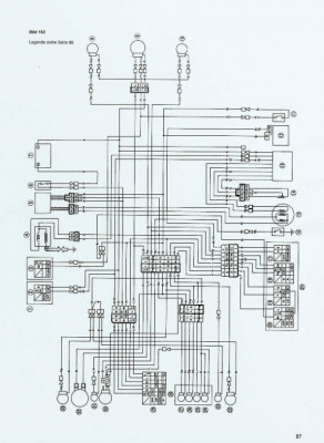

lowrider82 hat geschrieben: ↑So 29. Okt 2023, 20:59Schaltplan:
http://www.runke.de/biking/xt/manual/s8 ... xt_550.jpg
http://www.runke.de/biking/xt/manual/s9 ... xt_550.jpg

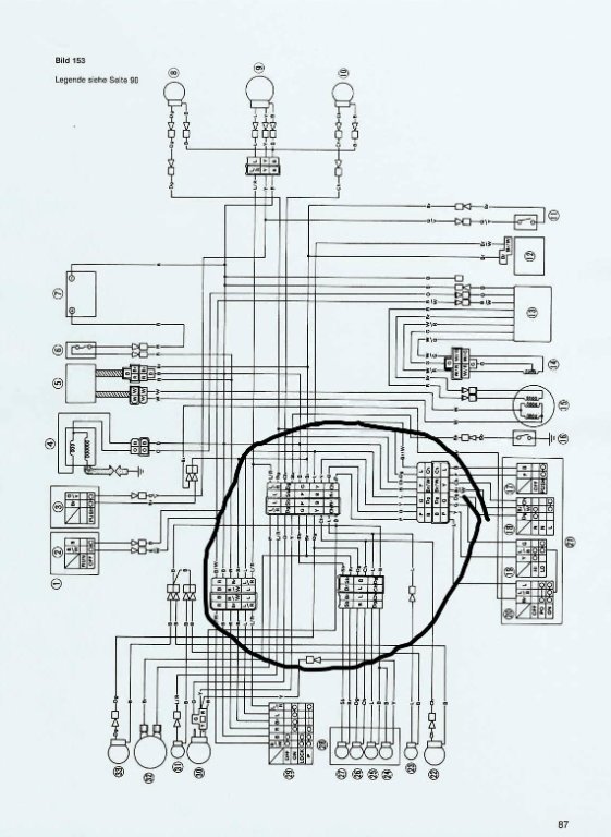

das ist mir noch unklar.....
Nr 14: suchspule - was ist das?
Nr 29: hauptschalter - der zuendschalter?

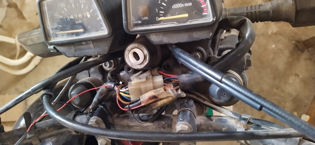

angefuegtes bild: die 4 stecker in der mitte - sind das die unter der abdeckung?

Re: stromlaufplan xt550
Nr 14: suchspule - was ist das? Zündspule
Nr 29: hauptschalter - der zuendschalter? Genau. Das Zündschloss
angefuegtes bild: die 4 stecker in der mitte - sind das die unter der abdeckung? Maybe. Abdeckung runter und die Kabelfarben an den Steckverbindern mit dem Schaltplan vergleichen.

Den Stromlaufplan brauchst Du nicht.
Geschaltetes Plus geht an unseren Moppeds einfach zugänglich zu folgenden Stellen:
Bremslichtschalter vorne
Bremslichtschalter hinten
Hupe (bzw. Huprelais Steuerleitung falls sinnvollerweise auf Relais umgebaut)
Blinkrelais Steuerleitung
Üblicherweise ist das geschaltete Plus die braune Kabelfarbe, das Dauerplus rot.
ok, hat geklappt. GPS-kabel (von unten links im foto) das plus am bremslicht angeschlossen, minus 'unter den lenker' geklemmt. dabei sah ich, dass plastiksteckerabdeckung angeschmort war, 1 kontakt war sehr oxidiert.
hmmmm, jetzt bin ich ueberfordert; Andreas, kannste das wohl noch einmal, fuer einen Laien verstaendlich, in worte fassen?
so seh ich es:
vom alternator fliesst wechselstrom uber 2 weisse kabel zum gleichrichter, Nr.5, und verlaesst diesen um dann im 3-er stecker zu enden. als B(-), Br (+) und R (+)
aber so isses nicht?
so seh ich es:
