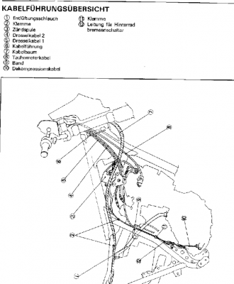

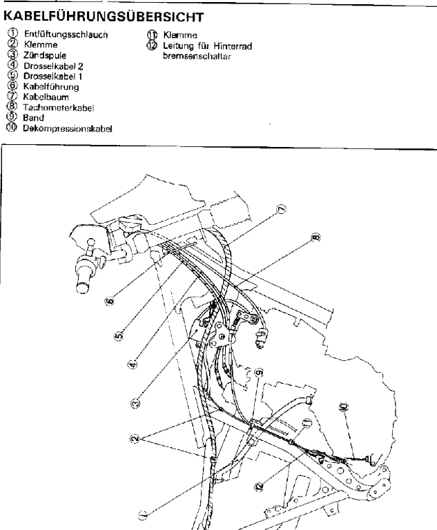

Die Kabel liegen normalerweise hinter der Lampenmaske, nicht auf der oberen Gabelbrücke.
Kabelführung XT600
Kabelführung XT600
