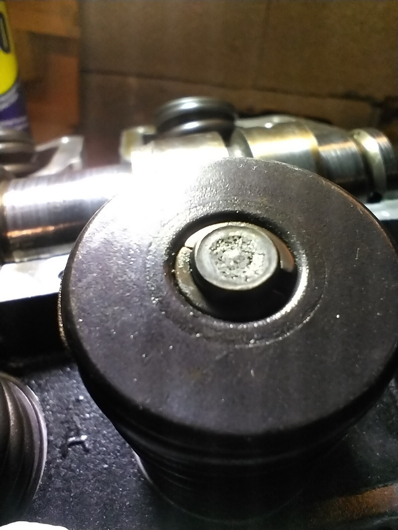

hab jetzt das Bild, bzw. das Ventil wo das schon sehr stark beschädigt war nicht gefunden, aber so ähnlich wie auf dem Beispielbild, wenn der
Ventilschaft am Ende schon fast einen Krater hat, dann kann man das Ventilspiel nicht mehr wirklich korrekt messen..

Achso, ja, da hast Recht. Wenn die Enden so ausschaun, kann natürlich alles Mögliche beim Lehren rauskommen.. :lol:
Das kann man ja überprüfen, indem man die Schrauben rausdreht und die Ventilenden inspiziert. Wenn sie so aussehen wie auf Pukis Foto, sollte man schon langsam über eine Kopfüberholung nachdenken, denn das killt auch die Einstellschrauben in Rekordzeit.
Ich hab aus Geizgründen übrigens schon öfter solche Enden hart aufgeschweißt und geschliffen...

also so schlimm sahen meine noch nicht aus. Schon sichtbare Einschlagpunkte, aber das ist ja normal. Die Einstellschraube war halt schon gut malträtiert (ungleichmäßig abgenutzt), vielleicht waren das aber auch die ersten seit über 40.000km..

MMn. ist das eher nicht normal.
Ob das nur durch Laufleistung kommt glaube ich auch eher nicht, würde mal auf (zeitweise viel) zu enges Ventilspiel tippen.
Abgesehen von Dreck im Ölkreislauf natürlich.
Beiträge: 3485
Re: Ventilspiel schief
Mehr wie einen knappen halben Millimeter sollte man nicht runterschleifen, manchmal kommen da bereits weiche Stellen durch.
In der Tat ist das nicht normal, bei angeknabberten Einstellschrauben geht das aber recht schnell. Ich wechsle (oder überprüfe zumindest) deshalb die Schrauben bei jedem Einstellintervall. Mit frischen Schrauben passiert so ein immenses Pittin normalerweise nicht.
