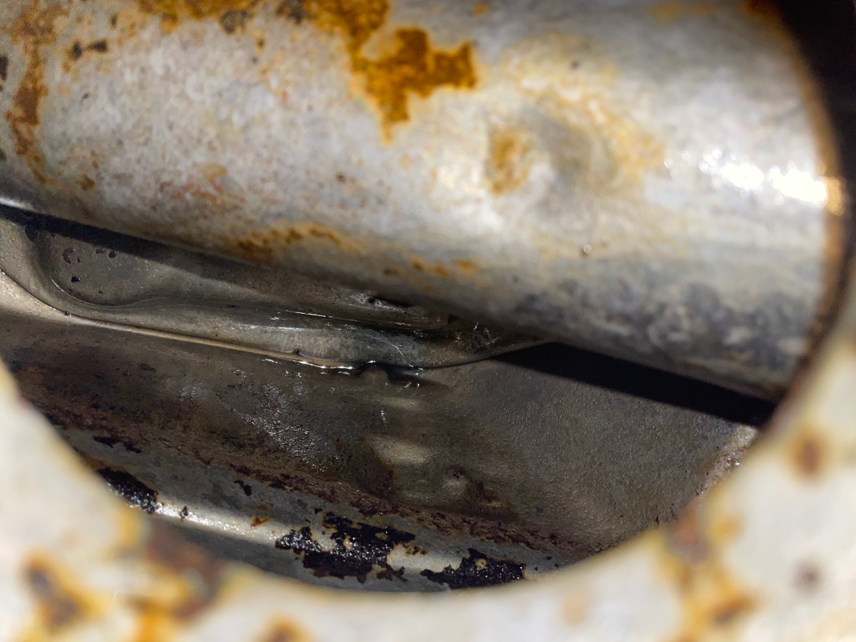

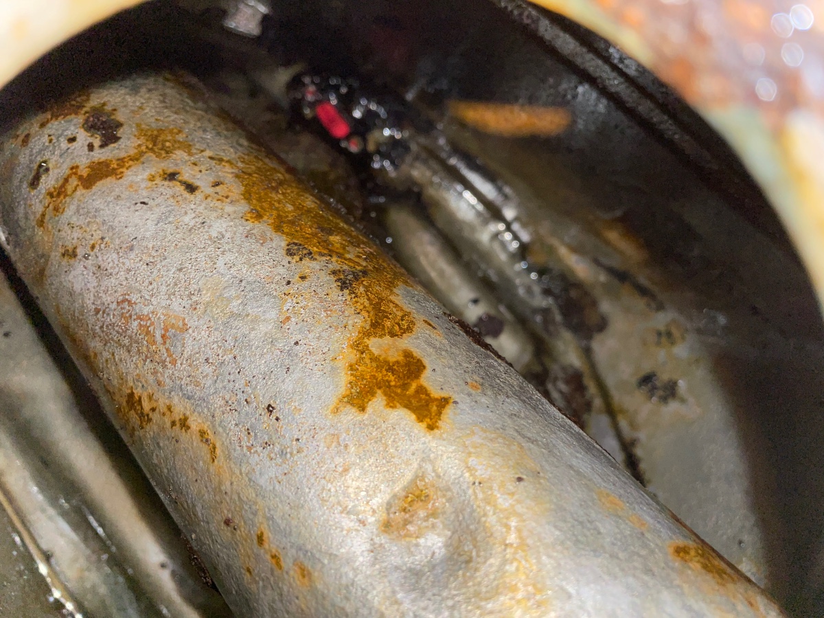

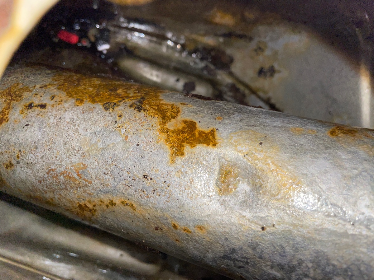

Hier mal der aktuelle Stand vom Tank …
Wie würdet ihr weiter vorgehen.
Zitronensäure?
Beiträge: 5675
Re: 3te 2KF
Zitronensäure und Geduld. Das wird mehrere Tage dauern. Temperatur beschleunigt das.
Dannach sofort per Heißluftföhn föhnen, bis er komplett trocken ist, sonst hast du Flugrost. Anschließend mit 1;100 betanken.
Du kannst auch mit Spiritus oder Kernseife spülen. Mit Spiritus dann aber bitte nur ausblasen, nicht föhnen :mrgreen:
Nicht beschichten!!!!
Beim Föhnen Vorsicht mit Lack, vor allem im Bereich der Aufkleber!
Vergiss die Oberseite nicht, daist oft viel Rost. Zukleben, umdrehen.
Du kannst den pro Seite nen Tag liegen lassen.

Ich habe bei meinen MZ Tanks gute Erfahrung mit Batterie(Schwefelsäure) gemacht. Bei stärkerem Rost zusätzlich Edelstahlschrauben VA2 (die halten aber auch nur 1 Durchgang) Ordentlich schütteln und drehen/wenden.
Ist natürlich hochgradig wirksam, da brauchts nur min/Stunden. Hatte irgendwann keine Lust mehr auf tagelanges warten.
Das ganze muss natürlich mit z.B. Phosphorsäure passiviert werden. Sonst gammelt es innerhalb von wenigen Stunden wieder oberflächlich. Am Ende gründlich ausspülen mit Aceton oder ähnlich (ich hab Diesel genommen). Seitdem ist Ruhe, allerdings würde ich beim passivieren sorgfältig sein. Beim ersten Mal kam Flugrost nach Tagen wieder, war ich zu nachlässig.
Von Beschichtungen halte ich auch nicht viel..

Ich habe dieses Jahr erst den Tank einer VN800 mit Zitronensäure behandelt. Da war eine Wasser-Benzin-Rostsuppe für einige Jahre drin.
Zwei Zitronensäurebehandlungen (ich denke es waren jeweils 5 Packungen Zitronensäure) und Wasser direkt aus dem Wasserkocher. Danach in eine Decke eingepackt und liegen lassen. Auch mal zwei Tage. Wie ich Zeit hatte. Dem Lack hat es nicht geschadet. Danach noch gewaschen und mit einem Heißluftföhn auf niedrigster Stufe getrocknet. Anschließend mind. eine Dose Waffenöl reingesprüht und durchgeschwenkt. Seitdem wartet er auf den Wiedereinbau.
