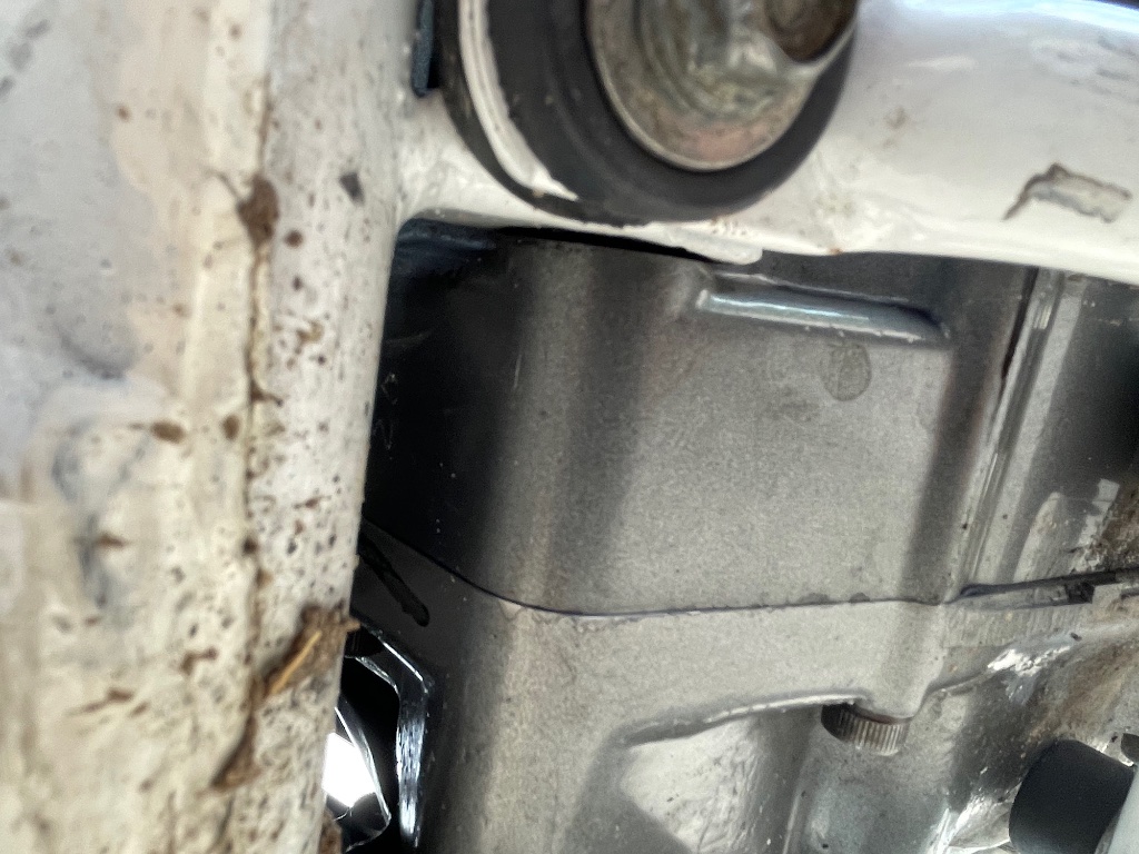

Beiträge: 1184
Re: Undichtigkeit zwischen den Gehäusehälften
Leider scheint es doch Öl zu sein. Sorry fürs hin und her. Vermutlich hat sich das unten am Motor mit Schmiere vermischt und war daher nicht so gut identifizierbar.
Aber direkt am Motor ist es wirklich Öl.
Am hinteren Ende zwischen den Gehäusehälften.
Hier mal 2 Bilder nach 30 Kilometer Fahrt:
Ist das eigentlich eine übliche Stelle für eine Undichtigkeit?
War vorher blitzblank sauber gewischt.
Nach 200 Kilometern ist da natürlich mehr Schmodder…
Was meint ihr? „Nicht so anstellen“, regelmäßig abwischen, Öl kontrollieren und einfach weiterfahren ?
Oder
Beobachten und schon mal für ne Motorrevision sparen? Da müsste ja dann alles auseinander und aufgemacht werden.
Mit Dirko was rauffuschen ist wahrscheinlich blödsinn?
Grüße und ein schönes Wochenende
Tim
Beiträge: 2019
Ich seh nix auf den Bildern.
